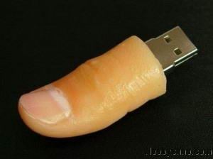

    Dr.Verity поддерживаю, мне вообще с моим музыкальным вкусом 2 гигового плеера хватает)) на 8 гигов уже присмотрел стильную флешку под слон, щас попробую опять найти.
    http://pleer.ru/_27310.html
    дёшево сердито и гламурно))
    для особо эстетствующих вот)

    Спасиб народ! Благодарствую Вот такой палец я и прикуплю
    Добавлено спустя 1 минуту 33 секунды:
    Mosquito
    По ссыли нетю ,там просто флеха на 8 гигов

    а где палец купить я сам хз))) просто картинка, а по ссылке хромированная слим флешка.
