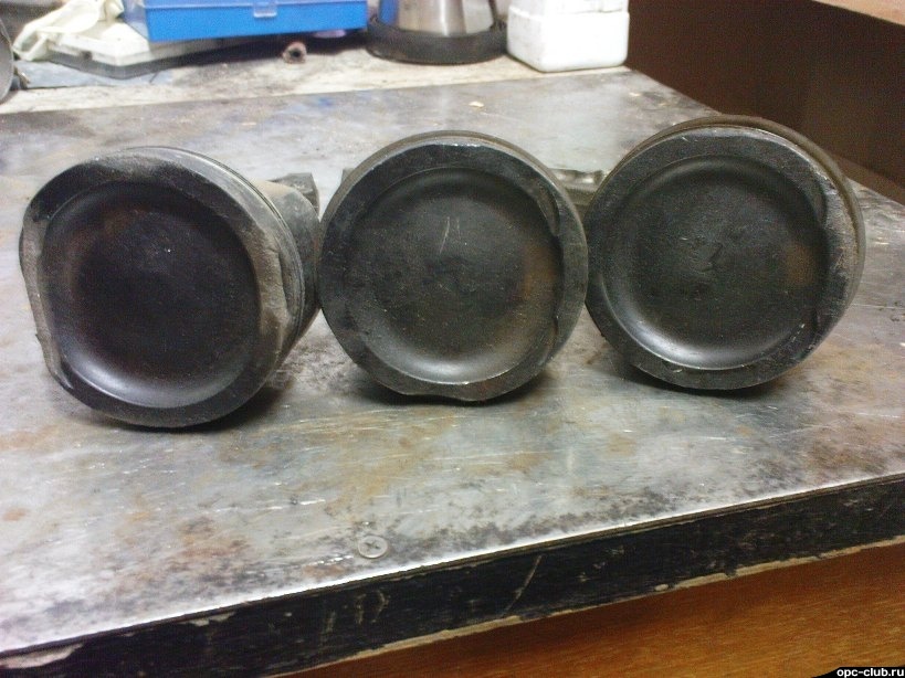

    Моя знакомая, по советам знакомых, купила весной Калужский Фольксвагенн Пассат Б6 с FSI (непосредственный впрыск). Только на проблемы с топливной системой с апреля она уже заплатила 70 тысяч рублей. Мотор исправный, и теоретически неплохой, но самый "свежий" из работающих в России НПЗ запущен в 1980г. Пока у нас не появится нормальный бензин, с непосредственным впрыском
    страшновато связываться. Рано или поздно, придется строить новые заводы и решать эту проблему. Не может Россия вечно отгораживаться от внешнего мира. Вот и интересно что нового придумали в Опеле чтобы их новые двигатели исправно кушали наш бензин. Сам заправляюсь всегда на Лукойле 95. Жду Астру J 1,4T

    Пугать точно не хотел. Просто пособирал статистику машин с этими новыми двигателями с непосредственным впрыском. Есть конечно такие кто уже наездил 40 тысяч и пока ничего, но много и тех кто уже попал на деньги из-за топлива заправляясь на одной и той же "брендовой" заправке. Хотя двигатели эти хорошие, экономичные, приемущества в более высоком КПД, а недостаки в том, что система впрыска, построенная по принципу дизеля на подаче топлива под высоким давлением непосредственно в камеру сгорания, крайне чувствительна к любому засорению, т.к. перепад давления на одной и той же соринке будет резко отличаться и то, что будет незаметно на распределенном впрыске, вызовет полный отказ на прямом впрыске. Если на первом его легко почистить, даже сняв форсунки, и это обходится примернов 1500-2000р, то на прямом впрыске устранение проблемы в случае с фольксвагенном возможно только заменой практически всего топливного тракта и это стоит от 20 тысяч и больше. А поскольку в Европе грязного бензина нет, а если кто-то засорится, то заправке будет выгоднее купить человеку другую машину, чем судится, то там проблемы такой нет. Какой бензин у нас, все знают. Так, что не моторы новые плохие, а просто они не вписывается в наши условия, как белые костюмы и плащи. Понимаю что пока владельцы новых астр еще очень мало наездили и пробеги маленькие, буду следить будут ли такие же проблемы на наших астрах с новыми двигателями. Хотелось бы чтобы все было нормально.

    Если не заправляться откровенным 76-м бензином ничего фатального не произойдет. У нас в казани был случай с паленым бензином на одной из заправок, так там пострадали все машины, а не только с непрсредственным впрыском. Насколько мне известно, нанесенный ущерб был возмещен.
