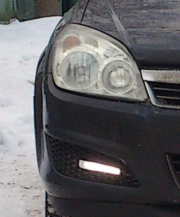

    А вы техосмотр проходили? Судя по расстоянию между двумя ДХО они установлены не по госту. Между огнями должно быть минимум 600мм. Гайцы не тормозят?

    Цитата Сообщение от ЗлойнаваЗ Посмотреть сообщение
    если честно,сами ДХО на картинке я заметил с большим трудом,долго их искал,видимо,остальные участники движения,для которых они и предназначены,тоже ?
    Подтверждаю. Тоже нашел не сразу. Хотел даже спросить автора: А где же ДХО?
    только самые голодные и отмороженные будут штрафовать за такое
    У нас законы меняются очень быстро. Скоро могут за это давать 15 суток!

    Ну не знаю .. в принципе друг снимал из своей машины через стекло заднего вида ... чето видно было )))
    Я их поставил чтоб отмазывается от гайцов, почему я без ближнего езжу )) Ну за 1.5 года ничего страшного не случилось ...

    А они у вас после включения основного света гаснут? Есть в комплекте с ними блок управления или сами колхозили?
  5. Новичок Начинающий Астравод Person на верном пути Аватар для Person
    30.06.2011
    28
    Какой блок ))) Я же писал что они к габаритам запитаны )))
    На ТО пофик .. его щас можно вообще не делать)) Гаишники не слово не говорят.
    Ночью прикольно смотрится )))
    Кстати могу щас найти фотку как у друга сделано.. вот там у него вообще все весело )) И тож все обходится )))
    Просто я доволен ценой. На счет качества не очень .. но на год хватает .. надо просто получше герметиком пройтись ))
    Еще порадовала то что они очень четко встают в эти места .. даже без всякой дополнительной фиксации))
    Те же ходовые у друга - http://s018.radikal.ru/i506/1302/10/b0ac2c40d5f3.jpg
    Это не ДХО, а доп габариты. Там от силы 100 кандел. На филипс или хеллу ночью посмотри, слепят как дальний.
    ЗлойнаваЗ
    Если есть знакомый токарь. То мона корпус выточить из алюминия, и поставить XML люмен на 700. Оптики в китайских инет магазинах полно. Но ночью лучше такую выжигалку отключать.
    А зачем тогда вообще ставили если не по госту и тем более другим участникам движения не видно? Типа по приколу и чтоб было?
    Ну да так просто )) Для пафоса ))
