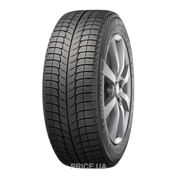

    1. Nokian / WR D3 (205/60-16 92H) 90,44
    2. Goodyear Ultra Grip Ice+ (205/60R16 96T) 94,40
    3. Bridgestone BLIZZAK LM32 205/60R16 92H 85,00
    4. Gislaved EURO FROST 5 205/60R16 96H XL 80,00
    5. Michelin X-ICE XI2 205/60R16 96T XL GRNX 89,00
    6. Bridgestone BLIZZAK WS70 205/60R16 96T XL 98,00
    7. Continental ContiWinterContact TS 830 P (TS830P) 205/60R16 102,00
    8. Michelin X-ICE XI3 205/60R16 104,00
    Что предпочтительнее? Понимаю что последний выбор за мной...

    Цитата Сообщение от amonty Посмотреть сообщение
    Добрый день!
    К декабрю жду Astra ST 1.4NET, и потихоньку выбираю зимнюю резину
    Погодные условия близкие наверное к Питеру, езда: город-90%, обычно никуда не спешу (спокойное вождение).
    Шипы не нужны, поэтому смотрю в сторону безшипованных (скандинивок или европеек)
    Вот из чего выбираю (цена в EURO указана для информации):
    Тему всю прочел, но вопросов не убавилось.
    Заранее благодарю!
    Бери Kumho KC15 резина не дорогая, для города самое то. На яндекс маркете можешь отзывы почитать. Езжу две зимы уже. Полет нормальный

    Kumho I'Zen RV KC15
    имхо:5, 7, 8 - вне конкуренции, если есть деньги, то почему нет. Классические скандинавки.
    6 - устаревшая модель.
    1,2 - сразу нет, классический европейски рисунок, знаю людей купивших такю резину (2), как победителя теста и разочаровавшихся в сцепных свойствах через сезон.
    3, 4 - почему нет?
    Kumho I'Zen RV KC15 судя по виду скандинавка.. и всё...
