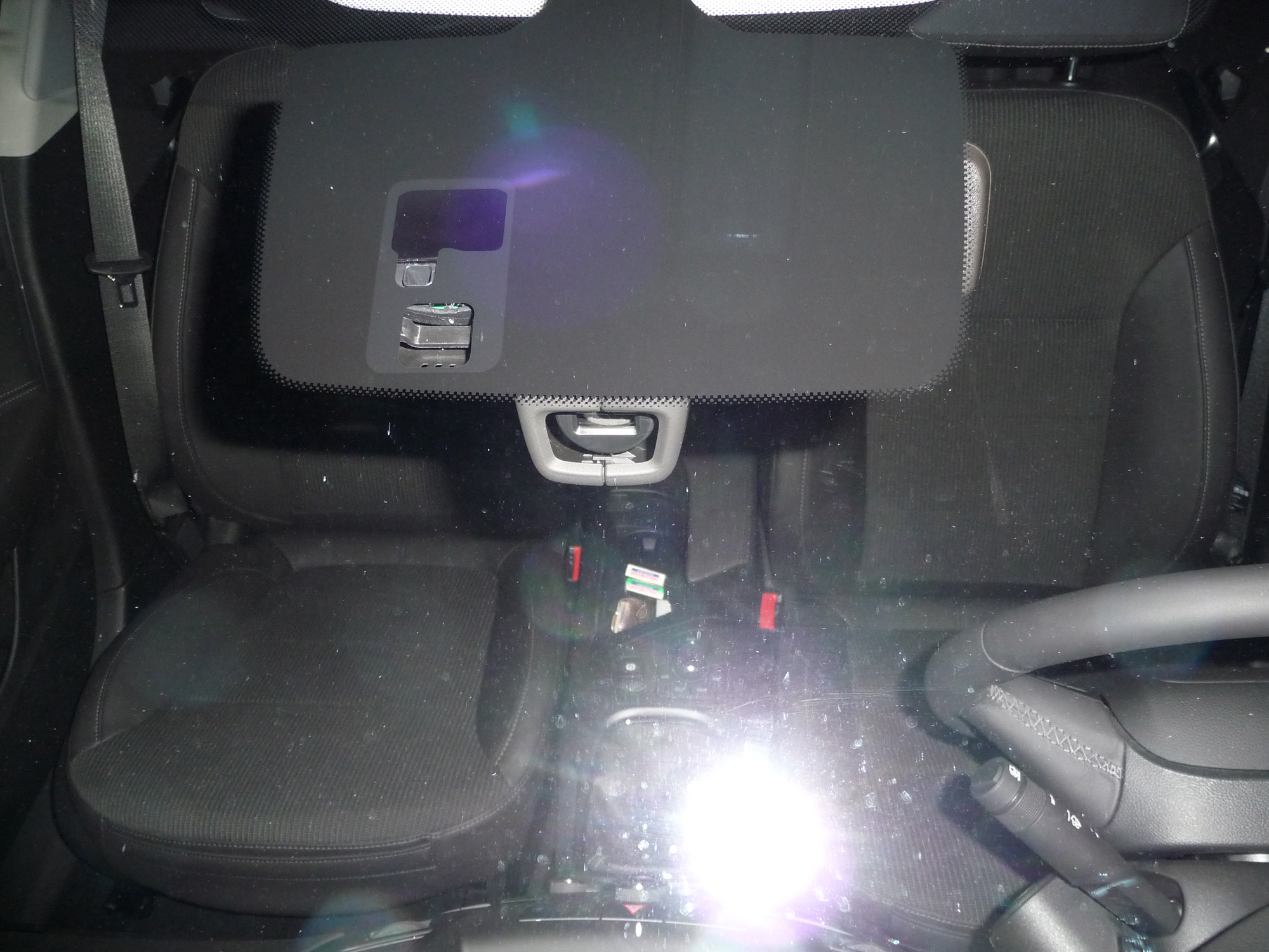

    Не знаю может камеры нет внутри но под слонным зеркалом есть что то очень похожее на камеру!
    А разве это не датчик дождя?
    Сейчас Corsa D
    Собираюсь взять Astra J 1.4T White Olympic Cosmo + AFL
  12. Местный Магистр АСТРАномии sgrec на верном пути Аватар для sgrec
    13.05.2010
    4,157
    Камера и датчик дождя у нас в одном флаконе насколько я понимаю. Она же камера АФЛ и прочей лабуды.
  13. Местный Астравод _Ilay_ на верном пути Аватар для _Ilay_
    17.06.2010
    Sobyansk
    208
    Для Opel Eye используется другая камера, которую у нас не ставят, их должно быть две.

    Цитата Сообщение от _Ilay_
    И не включит просто так, машины для России идут в несколько урезаном виде, без доп. камеры системы Opel Eye под лобовым стеклом.
    У меня видно, что камера стоит где зеркало заднего вида крепится. Там видно объектив торчит. А датчики света и дождя немного в стороне от камеры.

  18. Цитата Сообщение от Chak
    Опция не активна потому что в Европе знаки дублируются с 2 сторон дороги
    Сколько не смотрел видео-презентацию данной возможности везде знаки с одной стороны, в т.ч. живые видео на ютюбе. Знаки с двух сторон не более чем утка, кинутая в массы. А главное могу точно сказать Финляндия, Швеция, Норвегия ставит знаки с одной стороны и Opel-и которые продаются у них имеют эту опцию, работают и в ус не дуют. Как впрочем и датчик слежения за полосой (сплошная, край, и т.п.)

    Цитата Сообщение от Forrest
    Камера одна должна быть а процессоров два.
    Не надо писать чушь, и вводить людей в заблуждение!

    _Ilay_
    У меня также стоит камера и что?
    Видеокамера с широким углом обзора и высоким разрешением, получившая название Opel Eye[/color][/size] [/b]("глаз Оpel"), разработана инженерами GM/Opel из Руссельсхайма в сотрудничестве со специалистами из компании-поставщика Hella. Камера, расположенная между ветровым стеклом и внутренним зеркалом заднего вида, распознает дорожные знаки и линии дорожной разметки. Хотя по размеру камера не намного больше мобильного телефона, она может передавать до 30 кадров в секунду. Два процессора обработки сигналов с помощью принадлежащего GM.
    И где на снимке сверху две камеры?
  21. Местный Астравод _Ilay_ на верном пути Аватар для _Ilay_
    17.06.2010
    Sobyansk
    208
    Что тогда вы делаете в этой теме, если у вас уже установлена камера Opel Eye, поделитесь тогда со всеми информацией как она у вас работает.
    Для тех кто не может посчитать количество камер:
    Картинка кликабельна
    Вид изнутри:
  22. Цитата Сообщение от _Ilay_
    Датчик света, датчик дождя. Камера одна.

    _Ilay_
    Тогда раз уж вы разобрались поделитесь с нами для чего камера внизу зеркала? То что сверху это вроде как датчики света и дождя. А нижняя ЗАЧЕМ?
