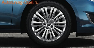

    Кто может ссылкой поделиться найти такой оригинальный диск? Или на крайний случай реплику ImageUploadedByTapatalk1458914663.442236.jpg
  15. Местный Заслуженный флудер Rover_61reg Астранафт Аватар для Rover_61reg
    02.06.2013
    Рост. обл.
    7,185
    899 / 110
    Артикул: 10 02 612 (13326345)
    http://www.opel-accessories.com/ru-R...17%22/13326345
