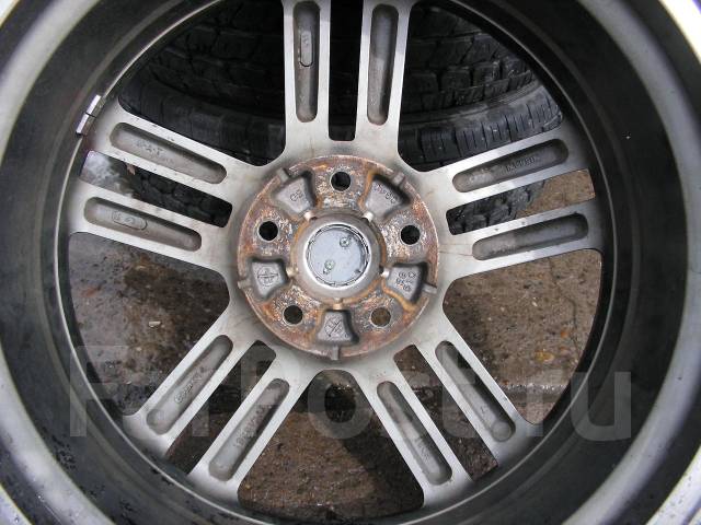

    а ширина диска какая? 9j ет25 прилично вылезает, фотки были тут гдето
    Black Astra J 5d 1.6 АТ
    Seashell J GTC 1.4T AT

    Leshka.
    8.5 J. может я неправильно посчитал))) родной вылет et50,ставить буду через проставки 20мм. тогда 30?)
    Последний раз редактировалось THERAPY; 19.09.2013 в 12:16.

    THERAPY
    а ну так если у диска родной вылет 50 так тут ваще все просто, сколько захочешь столько и сделаешь вылет)
    но я б больше 40 не стал делать при такой ширине колес

    Leshka.
    спасибо. родной ет50 я имел ввиду тех,что на фотке))) минимум 20мм можно сделать,т.к. буду точить переходные проставы с 5х105 на 5х114.3. тоньше не получиться) компенсирую узкой резиной чтоб ничо не размолотило) вообще запутался с колёсьями я....

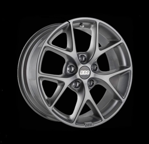

    друзья, ни кто не сталкивался с дисками bbs, какое у них качество и что лучше выбрать их или алутек
    Астра J 1,4Т cosmo+ какие то допы..

    skifroma, ну как бэ сказать... BBS - это легендарные диски
    Алютек в один ряд ставить с BBS попахивает пошлостью...

    Накопал интересный вариантец Типа ОПЦ стайл 5x115 от BBS:
    Подробнее ТУТ
    Вроде реальная альтернатива китайским поделкам аля ОПЭЦЭ. Не?
