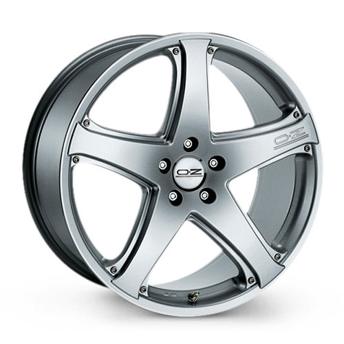

    Такие вообще можно найти на 1.6мт???
    http://re.amobil.ru/r/x6/12/b8/bf/big1.jpg
    http://www.cartuning.kiev.ua/catalog/diski/CANYON.jpg

    Такое на ТУРБО 1.6 астру подойдет?:
    Ширина обода, дюимов 6.5
    Диаметр обода, дюймов 16
    Количество крепежных отверстий 5
    Диаметр расположения отверстий, мм 115
    Диаметр центрального отверстия, мм 70.2
    Вылет (ET), мм 40
    Да, это именно тот размер на турбу 1,6
