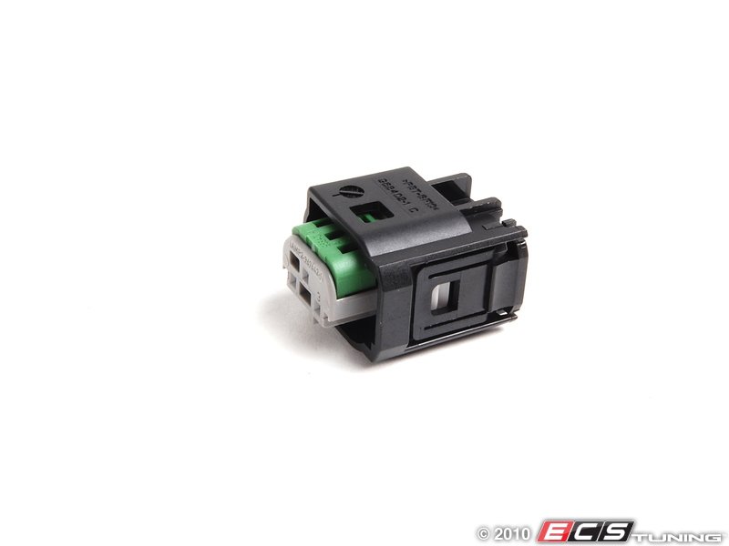

    О Спасибище за инфу! Тис скачаю! разъём проверю 1-м делом - благо не далеко)))

    естественно у VAG можно купить правильный разъем 1J0972483A
    http://www.ecstuning.com/ES311263/
