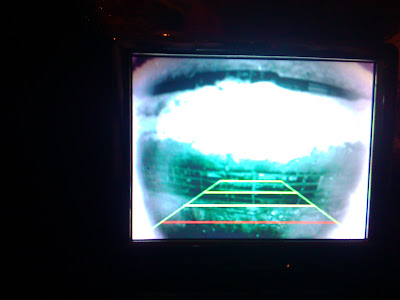

    А вообще, я решил заменить камеру на "штатную" - http://cgi.ebay.com/ebaymotors/ws/eB...K%3AMEWAX%3AIT .
    По техническим характеристикам к той, что раньше купил, претензий нет - показывает нормально, угол обзора достаточный, но не даёт покоя ощущение, что всё-таки я "сколхозил". Причины, по которым купил её - стоимость в 2 раза ниже (20$ камера+30$ монитор) и наличие инфракрасной подсветки. В основном из-за подсветки и взял. А щас думаю, зря...
    Короче, потрачу ещё 39$ и возьму "штатную" в плафон подсветки номера - аккуратно и не заметно.
    Приходится учиться на своих ошибках.
    Правда, пока не ясно представляю, как буду тянуть провода через бампер - там ведь сплошной кусок пенопласта. В тот раз пришлось длинным и толстым сверлом его дырявить - намучился. Теперь в немного другом месте провода пойдут.
    Вот как сейчас выглядит камера:
    Хотя, честно говоря, сейчас камера стоит точно по центру и картинка идеальная, а если поставить "штатную", то она будет чуть смещена от геометрического центра бампера, плюс лампы подсветки номера расположены под небольшим углом, параллельно плоскости бампера, т.ч. "штатная" камера будет смотреть чуть в сторону...

    Главное что все получилось хорошо. Последние фотки - вид от водителя, изображение днем, расстояние до дерева на изображении, и ночнойвид на авто сзади после поездки домой.
    Первоначально камеру протирал где-то раз в неделю, но потом заметил, что грязь сама пропадает. Вдаль конечно не посмотришь, но когда близко подъезжаешь к препятствию то видно. Вот уже 2-ю неделю не протирал.
    С камерой парковаться стало очень удобно. Раньше в некоторые места просто не решился бы соваться. С камерой уже не страшно. Угол обзора не большой, что видно по авто припаркованному сзади, но мне достаточно.
