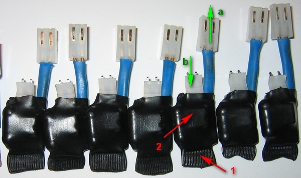

    Изготовление стабилизаторов для заслонки рециркуляции.
    Стабилизаторы больше не собираю
    Тема остается как информация для самостоятельной сборки.
    Фотки стабилизатора.
    Все качественно пропаяно, сверху одета термоусадка.
    Все стабилизаторы проверены, на каждом подписано измерянное значение тока.
    Применен стабилизтор напряжения и диодный мост с расширенным температурным режимом работы от -40°C до +125°C.
    1. Хвостик, просто-так .
    2. Термоусадка повышенной прочности.
    a. Разъем подключаемый к моторчику.
    b. Вилка подключаемая к разъему стабилизатора, от блока управлия.
    1. Дополнительная термоусадка на провод, для надежности.
    2. Термоусадка.
    3. Применен резистор повышенной мощности, сверху одета термоусадка, от механических повреждний.
    Более подробные фотки выполненной работы на второй странице.
    Инструкция по установке
    Отжимаем фиксатор 1 вверх и вытаскиваем разъем 2.
    Вставляем рзъем 2 в стабилизатор так, чтобы ключ смотрел вверх.
    Вставляем разъем 3 в моторчик так чтобы контакты смотрели вверх.

    Необходимо подключить стабилизатор между электроприводом заслонки рециркуляции и штатным разъемом. Показано на фото.

    Ясно. Будет инструкция, с фотками.
    Коннектор с пластиковым язычком(мама) вставляется в штатный разъем (который с проводом). Полярность не принципиальна. Но вы, его сможете вставить, только одной стороной.

    Такую инструкцию?
    Подними плз фото в первый топик.

    Изминил немного расположение разъемов. Поправил первую фотку в первом топике.
