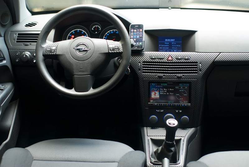

    Результат, вместе со сменой подсветки:

    Супер! Подсветку сам делал? А чего снизу на руле не обклеил?
    У тебя на мафон еще меньше ушло! Кстати что за магнитола? И как с водительского сиденья экран нормально видно? Управление на руле подключил?

    Да. все делал сразу. Чтоб на разбирать лишний раз.
    Мафон pioneer 4100(оч даже хорошо видно, дисплей по наклону регулируется), кнопки на руле работают и settings тоже.
    В принципе ради мафона обклейка и затеивалась. Чтоб не смотрелась черная голова, в серой панели, инородно.
