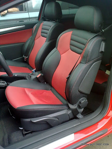

    Могу порекомендовать конторку. Буквально на днях ездил на оценку - 35-37 тыс. руб. Качество отличное, ребята свое дело знают. Делают в Москве.
    Omnia mea mecum porto
    Astra GTC, 1.8 AT, Cosmo, Power Red *936**177
    Панорамное стекло, 17" лето/15" зима, БК, ксенон, кожа (красно-черный)
  13. Участник Астравод Inferno7610 на верном пути Аватар для Inferno7610
    02.06.2008
    Москва ЮВАО Люблино
    BarS
    А можешь выложить фотки своего красно-черного салона.... а то тоже хочу салон перешить но не решил пока...или боковины красные а середина черная или наоборот.
    GTC Power Red 1,8AT 140HP 17" Sport.

    Inferno7610 вот фото...
    это Рекаро?
    или штатные Космо так перешили?
    подушка вродь как штат у космо

    irritated штатные, несколько доработанные . На самом деле, я буду переделывать его через некоторое время, так как мне необходим подколенный валик.
    а подушку из сиденья убрал? не пойму где она - из-за такого расширения

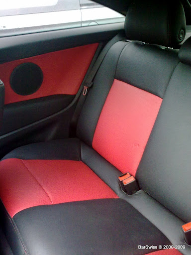

    irritated не знаю, что сделали с подушкой, ничего вроде на месте она
    mex в Москве не проблема. Бюджет я тут уже оговаривал.. 35-37 руб...
    Вот еще пара фото:
    Передние сидения
    Задние сидения
