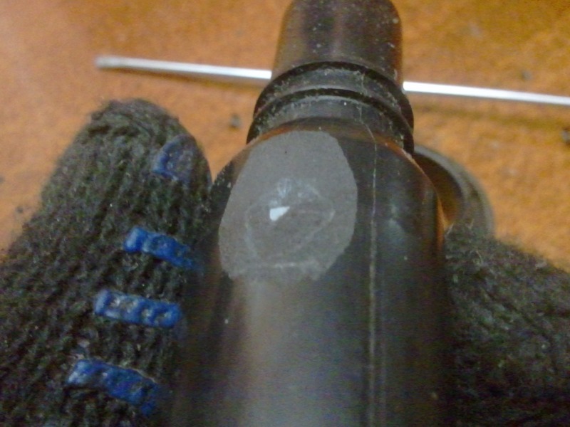

    ребят подскажите а с какой стороны идет нумерация цилиндров? у меня показывает пропуск в 4. осмотрел оба крайние но прогара не вижу(((
    прокурил пол темы но так и не понял откуда считать. все вроде бы знают об этом по умолчанию.
    спрашивал у яндекса, но что то он не уточнил. ковырял швы вроде все одинаковые по составу.
    свечи менял тыщ. 5 назад, пробег 101тыща, я не первый хозяин, но я менял уже 3 раза свечи, эти которые стоят иридиевые, снял 2 свечи проверил состояние нормальное.
    От ГРМ.

    большое спасибо!!! буду ковырять катушку которая ближе к штекеру, сниму экраны))
    з.ы. в общем расковырял. хрен его знает что получилось, будем завтра проверять
    на 100 % что нашел именно место пробоя не уверен)))
    не вижу
    Снимай экраны и без резинок ставь на машину. В этом случае становится виден и слышен пробой!
    Вероятнее всего пробой под экраном. Уже не в первый раз сталкиваюсь с таким.
    у меня ошибка 030404, достаточно снять экран с 4 катушки (той которая ближе к штекеру) или ошибка может быть и по др. цилиндрам? и как я понял если снять экран и резинки, то надо смотреть визуально на заведеной машине? или на самом модуле уже более явно станет видно пробой?
    экраны с 4 я снял,в них есть выемки которые садятся на часть катушки, такое ощущение что эта торчащая часть у меня немного откололась, края какие-то не гладкие.
    с первого раза не угадал с местом пробоя)))) явного пробоя не видно, машина едет, сегодня пока ехал до работы не глох, но мотор работает чуть не ровно. чек не горит, но ошибка 030404 снова появилась (вчера сбрасывал)
    Да, в темноте быстрей увидишь.

    в общем не нашел я место пробоя(((
    завтра закажу новый модуль.
    а не может быть такого что ошибка пропуск зажигания, а проблема в чем то другом?

    Первый раз, когда я не мог найти место пробоя, снял все экраны , резинки и в таком виде поставил на машину. Завел. Четко стало слышно проскакивающую искру в свечном колодце, а потом присмотрелся и увидел ее. Там в колодцах темно и искру может быть плохо видно только если она проскакивает по середине в сторону смежного цилиндра, от-того закрыта верхней планкой модуля. Еще смею предположить, что электроника могла и ошибиться в указании номера цилиндра. Потому что определение неисправного происходит по неравномерности вращения коленвала. У меня один раз выскакивал ЧЕК от наезда на кочку на полном газу...Так что надо внимательно осмотреть все цилиндры.
    Это наверное, самое правильное..
