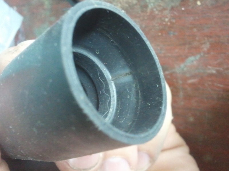

    1 - После второго раза я обратил внимание на состояние колпака внутри и увидел только одно место прогара. 2 - Теперь или совсем не буду ставить колпак
    1 - В данном случае это мог быть след от прошлого пробоя. Разряд идет на экран по пластику и/или по резине, иногда по тому и другому. Как ему легче будет. Поэтому некоторые не видят дорожек смотря только на пластик.
    2 - Крайне не разумно. Модуль/катушка крепится не только болтами но и опирается колпачками о свечи.

    Вот резинка с пробоем. Как-то получается , что пробой катушки мигрирует вместе с ней
    Об этом подумал. Но как-то надо резинку исключить. Может ее просто подрезать? Или намотать под низ изоленты?

    Вот когда первый раз пробило, зазор оказался около 1,2 мм, я его подкорректировал до 1 мм и поставил обратно. Пробило снова, тогда поставил новые двух электродные свечи с зазором 1 мм. Пробило. Только ведь я же доездился до зазора в 1,2 мм(там даже больше было 1,2 щуп лез, а 1,3 нет), а теперь пробивается на 1 мм на другой катушке при переставленорм колпачке. Значит колпачек как-то связан?!
    Ессно что процесс непредсказуемо-скачкообразный. Но при зазоре =< 0.95 хрен что пробьется. Разве что при откровенном браке МЗ...

    МОРДАВОРОТ ПРИВЕТ. ДАВНО НЕ ЗАХОДИЛ НА ФОРУМ ... НУ И ХЕРНЮ ТЫ ЗАТЕЯЛ С ЭТИМИ КАТУШКАМИ НЕ ОБИЖАЙСЯ ...
    Я УЖЕ И ДУМАТЬ ОБ НИХ ЗАБЫЛ!!! ВСЕ РАБОТАЕТ КАК ЧАСЫ! ДЕЛАЛ ПО ТАКОМУ ПРИНЦИПУ:
    1 МЕТАЛИЧЕСКИЕ ЭКРАНЫ НАХЕР ВЫКИНУТЬ!!! БЕЗ ВАРИАНТОВ!!!
    2 ПРОБОИ ЕСЛИ ЕСТЬ НУЖНО ОТШКРЯБАТЬ И ЗАДЕЛАТЬ.... ЛУЧШЕ ЭПОКСИДКОЙ..
    3 ПОСЛЕ ЗАДЕЛКИ МОДУЛЬ И РЕЗИНКИ ОБЕЗЖИРИТЬ АЦЕТОНОМ...
    4 ОБМАЗАТЬ МОДУЛЬ ПРОЗРАЧНЫМ! АКВАРИУМНЫМ СИЛИКОНОМ( ДЛЯ СКЛЕЙКИ АКВАРИУМОВ) И ОДЕТЬ РЕЗИНКИ... ЛИШНИЙ СИЛИКОН ВЫДАВИТЬ И СТЕРЕТЬ ТРЯПКОЙ...
    ВСЕ ТВОЙ МОДУЛЬ ВЕЕЕЕЕЕЕЕЕЕЕЕЧНЫЙ
    Я ПРОБОВАЛ СИЛИКОНИТЬ И СВЕРХУ ТЕРМОУСАДКА,НО ТОГДА РЕЗИНКИ ОДЕТЫЕ НЕ ПРОЛАЗЯТ В МОТОР, А БЕЗ РЕЗИНОК ПОД НАГРУЗКОЙ ИСКРА ХЕРАЧИТ ИЗ ПОД СВЕЧИ НА МАССУ....
    РЕЗИНКИ ПО ЛЮБОМУ НУЖНЫ ОНИ ПЛОТНО ОДЕВАЮТСЯ НА СВЕЧУ И ЕСЛИ ИХ ПОСАДИТЬ НА СИЛИКОН ТО ИСКРЕ НЕ ПРОЙТИ НИКАК!
