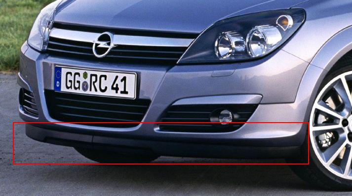

  17. Местный Астравод 630600 на верном пути
    09.10.2010
    Самара
    137
    Ребят, подскажите, плиз, как снять переднюю юбку бампера?
    если я прально понимаю то она на клипсах. или ошибаюсь?
    такую
    астра-фокусовод был.... теперь астра-пежоновод
  18. Местный Бакалавр АСТРАномии Zhora Астранафт Аватар для Zhora
    05.06.2009
    Samara
    1,570
    20 / 2
    630600
    Посмотри здесь .
    Нет у меня теперь Опеля.
    Renault Latitude DC 2.5 V6 АКП6 черный
    Еще Renault Logan Prestige1.6
  19. Местный Бакалавр АСТРАномии Максим В на верном пути Аватар для Максим В
    30.11.2009
    Самара
    2,302
     х295хх 163
    оч просто. там 3 клипсы: 1 посередине, 2 по краям бампера, от центра до края типа фиксаторов.
  20. Местный Астравод 630600 на верном пути
    09.10.2010
    Самара
    137
    Максим В
    Спасибо!!!
