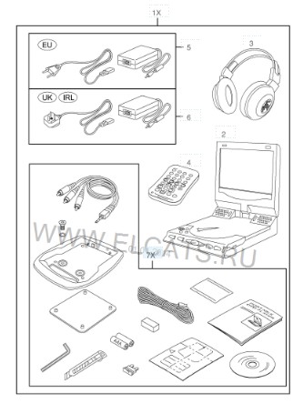

    Приделай телек на подголовник. У мну, предыдущий хозяин так сделал, что бы ребёнок в дальняках мультики смотрел. Быстросъёмное крепление, и небольшой телек (дюймов на 10-12). На экране ГУ - нафигатор, из динамиков приёмник, музон с флешки, диска или смарта, назад - киношка с флешки или диска, правда, звук только через наушники.
    Зы. У мну ГУ под Айфон заточен, но оказалось, что музон, и на Андройде по блюпупу коннектится. С твоим аппаратом (Айфоном), вообще всё должно работать.

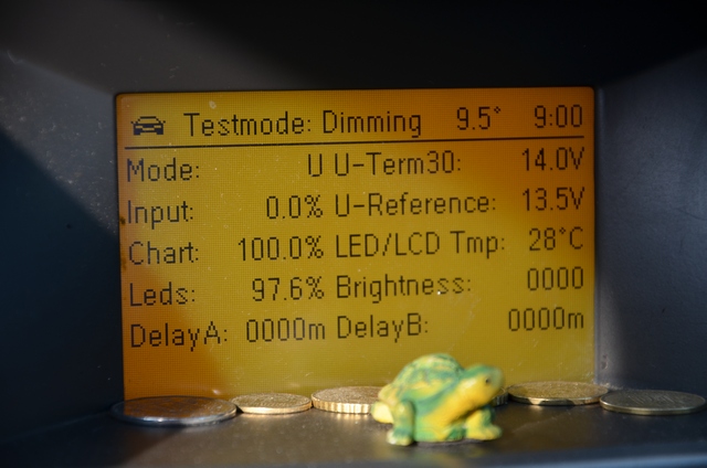

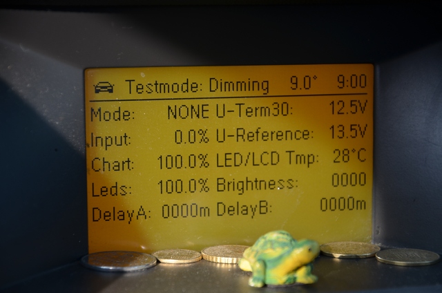

    Ребят, дайте ссылку или куда рыть...
    вчера перед НГ, машинка выкинула мне сюрприз
    Отключился ГУР, загорелась АБС и он отключился, загорелись подушки, и машина работала как-то на повышенных оборотах. Заглушил, подождал, и выяснилось что новый аккумулятор разрядился
    Видимо у меня глючит зарядка...
    Когда-то А37 говорил что в тестовом режиме: MODE: PWM - идет зарядка, у меня большую часть времени там None, сегодня снова смотрю...
    Думаете генератор? или что-то еще может быть???
    А обгонка в поряде? В первую очередь на нее думают, но ты я думаю про нее знаешь, на форуме давно уже сидишь. А так генератор снять 5 минут и проверить в конторе по ремонту ген. Только вот сейчас праздники, засада
    Думаем. Смотри напругу на акуме, и муфту.
    Павел, опять у тебя беда?

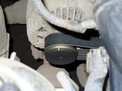

    Смотри обгонку, первым делом. Если на муфте крышка есть пластиковая то смотри на болт по центру, он должен вращатся вместе с муфтой в однусторону(по ходу ремня) и стоять в другую. если стоит всегда то оно... муфта.. ежели нет то смотри генератор, можно по бк, можно тестером взять прямо с контактов. По БК должна быть надпись NONE после заводки а потом пропасть, может и не сразу, это мозг решает. Рядом вольтаж кажет, ежели 13 и выше то всё работает, ежели 12 с чемнибудь и выше ни-ни, то точно муфта или гена.
    первая строчка тебе нужна, это не заведёная машина
    а это уже на заведёную, НОНЕ пропало и напряжение 14 вольт, ноне может и не сразу пропасть а через некоторое время
    все твои симптомы очень на муфту похожы, точь-в-точь как уменя было но я тогда про неё(муфту) и не слыхале ещё ничего
    вот фото муфты на всякий случай... эта уже обновлённая конструкция а может у тебя и старая стоять, она подлиннее...

    В подголовнике доп.монитор-не айс. Нуно в потолке. Но это не к спеху.
    да... тут главное не торопиться, можно и на оригинал накопить, там ещё и крепление есть к потолку....
    он видимо самый крутой в мире(судя по цене)
    Opel 67 80 403 dvd-проигрыватель, съемный 57 042,00р
    акрепление китайское походу, недорогое...
    Opel 67 88 407 Кронштейн, dvd-проигрыватель, комплект 4 344,76р
    копить будем? в потолке да ещё и сьёмный...
