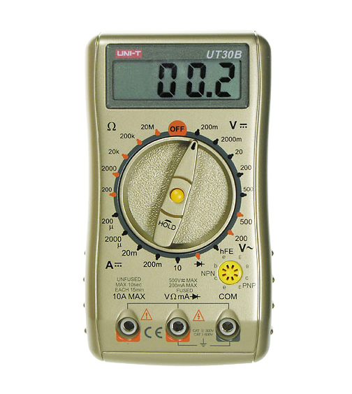

    доброе утро.! скажите ребята как проверить работу генератора? мерцает все при старте и дальнейшей работе и акум недозаряжен всегда

    whitenine, купить вот такой цифровой мультиметр в магазине, поставить как на фото, (ну или на DCV 20), провода подключить на второй и третий разъём (COM и V). И замерить напряжение на заведённой машине на клеммах аккумулятора. В норме должен показывать 13,5-14,2. Если ниже, то скорей всего диодный мост под замену.

    2 / 34
    имеется такой http://micromir.ucoz.ru/Mult/Unit/UT30B.jpg
    где у него как делать?
    и где замерять у генератора?
    Во-первых, при таких симптомах следует аккум зарядить, во-вторых, следует обратить внимание на муфту генератора, в каком она состоянии.
    Возможно причина недозарядки в ней.
    Проверить клеммы аккумулятора, возможно окислились и плохой контакт.
    Напряжение мерять на клеммах аккумулятора.
    акб заряжаю переодически, проверю все. а замерять клеммы при снятом акб?

    whitenine, провода на мультиметр в разъёмы Com и VΩ (2 и 3 слева), переключатель от off 3 значение по часовой, 20.
    Капот открываешь, провод от VΩ на плюс аккумулятора, Com на минус. Заводишь и идёшь смотреть какие у тебя цифры показывает. Клеммы не трогай, проверяют всегда с подключенными.
