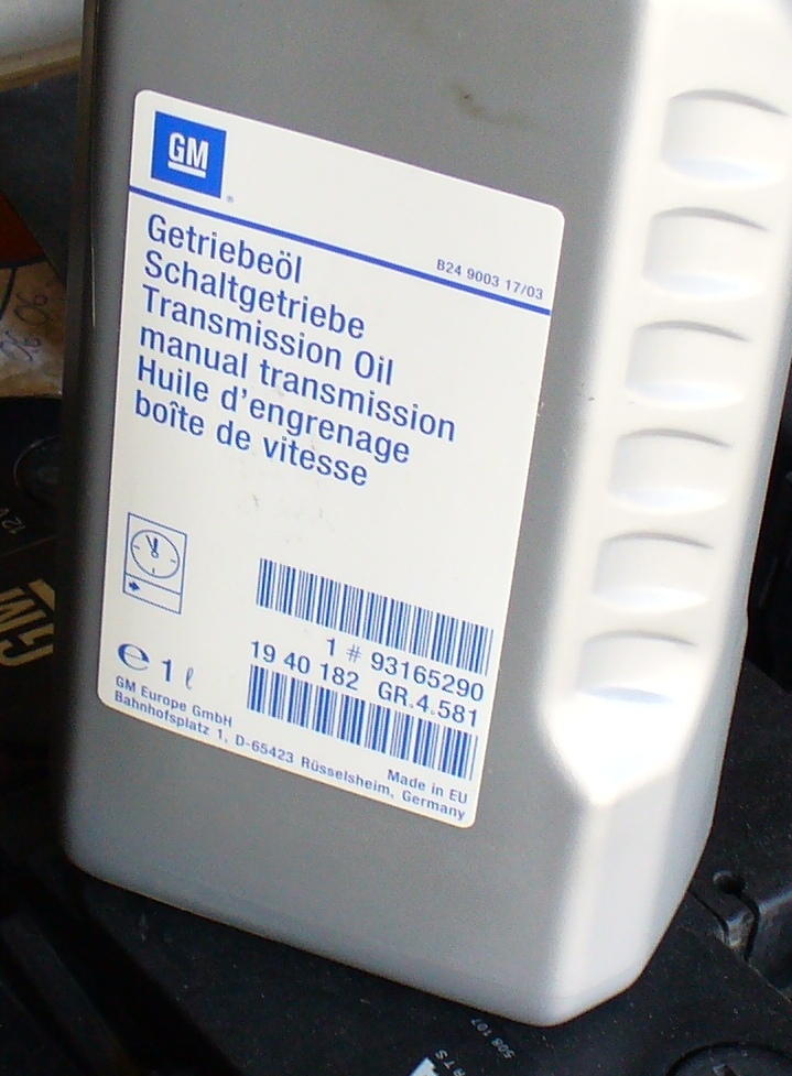

    Кто подскажет номерок масла GM для нашей коробки?
    19 40 182

    Отлично, спасибо.
    Пишут, что для замены пару литров хватит, сам не менял?
    Коррекция уровня трансмиссионного масла коробки передач M20-6 / M32-6 - Astra-H
    Благодаря конструктивным изменениям в коробках передач M20-6 и M32-6 изменился технологический процесс по коррекции уровня трансмиссионного масла, как описано ниже.
    Трансмиссионное масло перед сливом следует довести до рабочей температуры.
    После этого нужно вывернуть резьбовую пробку маслосливного отверстия (2) и собрать трансмиссионное масло в подходящий резервуар. Для достижения, по возможности, полного опорожнения, нужно слить трансмиссионное масло по каплям в течение примерно 10 минут.
    Важно: Чтобы предотвратить появление негерметичности в коробке передач, очень важно ни при каких обстоятельствах не открывать контрольную резьбовую пробку (1).
    По окончании слива масла следует закрыть отверстие в коробке передач новой резьбовой сливной пробкой. Теперь откручивается резьбовая пробка маслоналивного отверстия на верхней стороне коробки передач, и заливается соответствующее количество надлежащего трансмиссионного масла. Так как в коробке передач еще остается примерно 0,2 литра, то в коробки передач M20-6 и M32-6 следует заливать 2,2 литра трансмиссионного масла.
    • Сервис:
    При замене коробки передач следует обратить внимание на то, что новые коробки передач уже при изготовлении предварительно заполнены 0,68 литра трансмиссионного масла. Следовательно, в коробку передач следует залить 1,8 литра трансмиссионного масла, так как, в противном случае, это может привести к переполнению коробки передач.
    Резьбовую пробку маслоналивного отверстия повторно использовать нельзя, и ее также нужно заменить новой пробкой.
    • Сервис:

    я вот тож масло в коробке хочу поменять но не понял почему спец контрольную пробку открывать нельзя для чего тогда она там
    и залив ровно 2и2 литра этого точно будет достаточно тк осталось ПримернО 0и2
    и сливная пробка почему под замену сразу что так и есть а?

    Цитата Сообщение от Бутч Посмотреть сообщение
    хлоргекседин 24 р да?
    да.. я прошлой ВЕСНОЙ делал, проливал на совесть(вмазавши был ) до сих пор не пахнет.
    вот это есть тайна великая, много обсуждали, выводов не сделали. Сошлись на том что немцы просто так не напишут.
    да, 2.2 лей и не думай... мне так же заливали... опять же фрицы плохому не научат. Про сливную пробку, все старую ставят.
