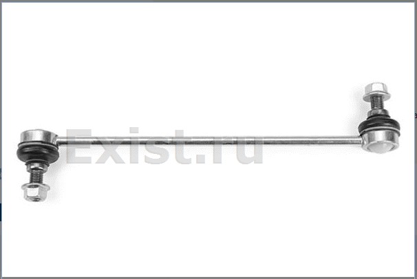

    Сегодня поменял трос ручника. Спасибо за наводку, только я потом сообразил что с этим тросом не было стопоров-защёлок новых, где он фиксируется в суппорте. У тебя были или то-же старые ставил? NK 9036121 Трос стояночной тормозной системы
    заодно поменял стойки стаба.. Поставил железячные Moog OP-LS-0515 Стойка стабилизатора переднего посмотрим что это за "праздник" ...
    gera5316 ты советовал? ну теперь держись, ежели развалятся, виноватым ты будешь...

    717 / 193
    старые ставил.

    старые ставил.
    значит небыло... ай-яй-яй непростительный косячёк от этого производителя.. ну а как они сломаются, и чё делать? хотя нагрузки на них никакой, только чтоб трос не вываливался, но всё же...
