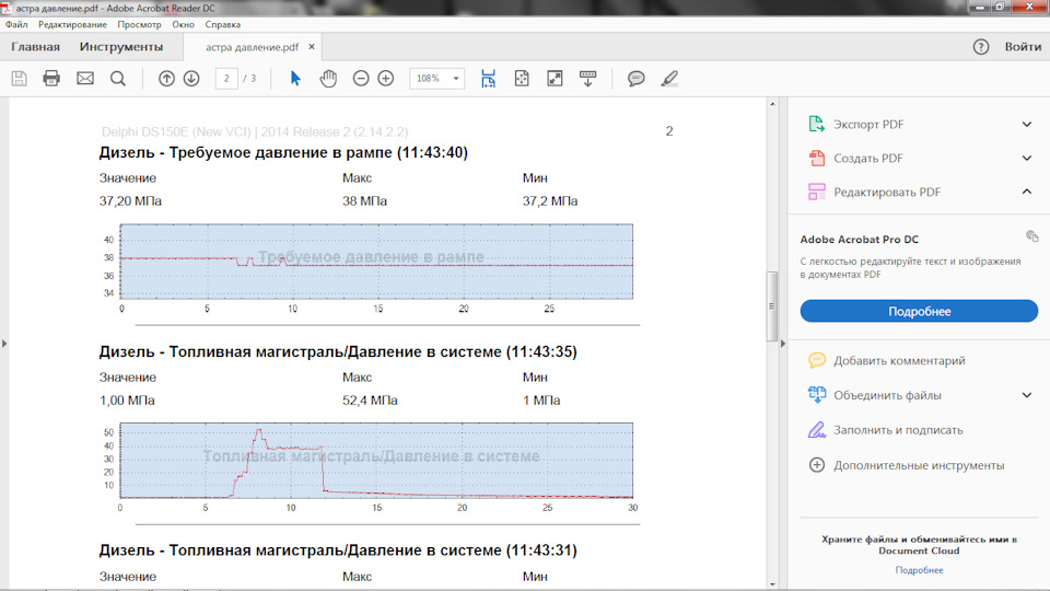

    друзья помогите разобраться с проблемой. астра 1.3 незаводится на холодную. завожу с кипятильника от 220в. и то с горячим мотором можно высадить акб. схватывает потом медленно нехотя просыпается. мотор троит и трясется и дымит, как прогреется не дымит и троить перестает(только легкое поклацывание в 4м цилиндре) на холодную 4цилиндр работает не на полную проверил это отключением через программу. знаю нужно мерять компрессию но нечем.
    проблему плохой заводки имею двух таких моторах. если на одном с компрессией проблем 100% нет но проблема с заводкой такая же.
    свечи проверил. слив одинаковый, форсы менял все тоже самое.

    На холодную компрессию нужно мерить.От того,что не чем,ни чего не изменится.Надо находить чем.Хотя бы через свечи накала уже будет результат какой то.
    Ошибок ни каких?Масло ест мотор?

    С компрессией думаю проблем там нет!
    проблема в подачи топлива!
    Она на ходу глохнет?
    Какие признаки есть?
    Ошибки?
    компрессию мне мерили однажды именно через свечи!
    у ребят есть приборка для Фольксвагеновских дизельных моторов, там все четко так же через свечи! Но свечи разные )
    И вот мне выдали переходник, и я пошел к токарю... 300 рублей и готова измерялка!
    у меня в одном было около 21... дальше больше до 26 вроде... было года 3 назад...
    Так же вопрос:
    когда заведешь - черные клубы вылетают? У меня как чуть больше покрутишь... и сразу бух... И дикий запах солярки...
    В общем больше подробностей и ошибок!

    ошибок нет. только по егр вылезла раз. когда заведется прогретая работает нормально. на ходу не глохнет, и запуск нормальный. как постоит к примеру при 0 часа 4 заводится вяло нехотя, может заглохнуть. но если раз завелась дальше нормально работает. при работе выхлоп вонючий при заводке серый темный дымаган стоит.
    что мерять это понятно полностью согласен. ошибок нет только егр вылез раз. по маслу сказать немогу много не наездил еще

    Егр хотя бы физически пока исключить надо и пробовать.Это такая зараза,что на всё,что угодно и как угодно по влиять может.
    И коллектор бы почистить не помешало.Свежачок в соседней теме вон появился с 2-хсантиметровым налётом сажи...и такое у всех со временем,если с егр ездить постоянно.

    у меня вторая такаяже. егр програмно отшит. все вычистил грязи и правда было много. но проблема с заводкой такаяже. чтото надо делать.
