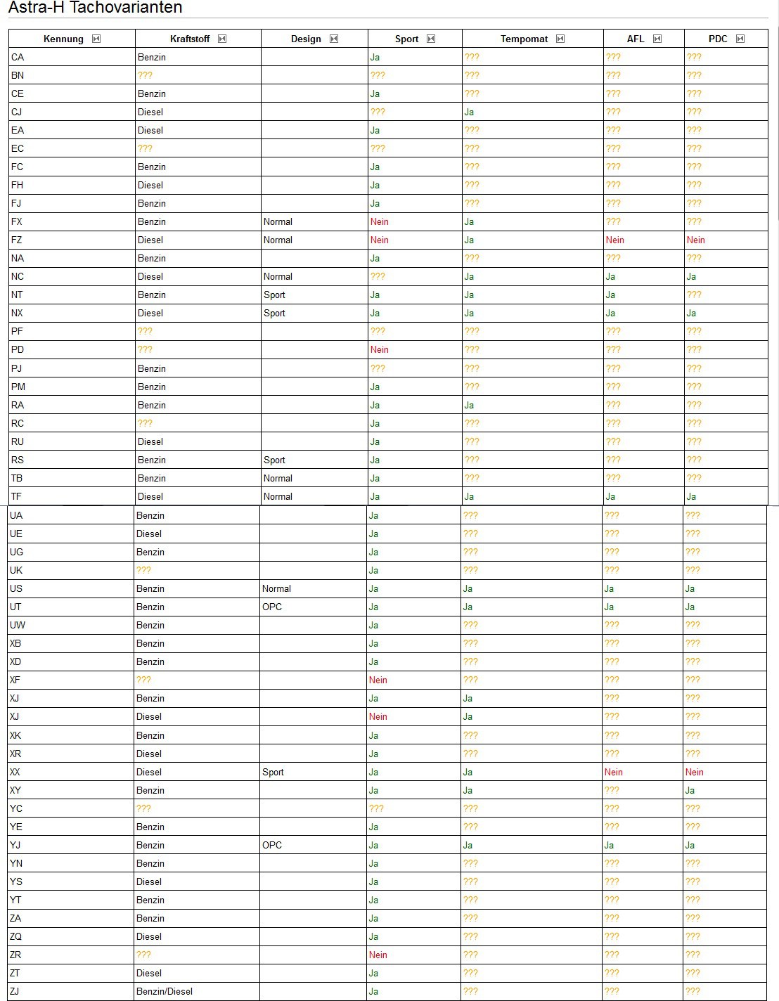

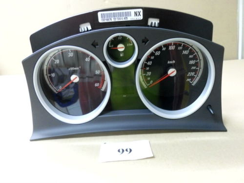

    Цитата Сообщение от Астрапет Посмотреть сообщение
    Похвастаюсь замутил кнопку спорт, теперь ЕСП отключается, отклик педали газа мгновенный в городе даже излишне, ну и тест стрелок теперь имеется, прикольнаа
    Я тоже сегодня поставил. Данич продал дизельную приборку от комплектации турбо, там просто полный фарш значков. Тест стрелок тоже. Мой пробег выставил, теперь езжу с гордым 208к на одометре, как и в ЭБУ.
    Да, для кнопки спорт тупо поставил блок на 5-ть кнопок, цз,попогреи и спорт. ЕСП у меня в штате есть и кнопка заработала сразу, сразу и есп стала отключать, провода были все с завода заложенны- ничего не добавлял даже. А так, да , резко откликается, но у нас сейчас снега много навалило- шлифую на месте, пока не прочуять ее полностью!
    Без DPF и EGR.

  4. ДожуЗжался! )) Магистр АСТРАномии Stazz Астранафт Аватар для Stazz
    20.06.2011
    Петербург
    3,870
    9
    185 / 910
    Астрапет
    Нет, конечно. От дизеля- турбо приборка. Немного она по дизайну отличается от обычной.

    Это как всё таки?
    Есть простая, есть турбо, есть ОПЦ.
    Не фоткал, сейчас если в инете фотку найду- покажу.

  11. ДожуЗжался! )) Магистр АСТРАномии Stazz Астранафт Аватар для Stazz
    20.06.2011
    Петербург
    3,870
    9
    185 / 910
    Это как всё таки?
    Короче такая. Колодцы серебро, пятаки серебро, шрифт другой. В разметке присутствуют красным цветом деления и линии.
    Без DPF и EGR.

    Короче такая.
    Понял.Дизайн.

    Цитата Сообщение от igorU5 Посмотреть сообщение
    глушит и всё
    вот для этого и заморочился
    Это и к дизелям относится? В частности 1.3 интересен.
    Stazz
    Это от1,9 опц ? или я не допонл?
    Нет, это версия называется турбо. ОПЦ другая, она синими шкалами. И те и те бывают как на бензине так и на дизеле.

    Я думал (или предпологал..)что на дизеле нет таких комплектаций.

    Астрапет
    Ты себе дамп то нашел? Не обязательно 1.3 нуужен, можно от любого дизеля. Движок потом в конфигурации выставишь свой и все.
    У меня есть дамп приборки товарища Whor А у него , судя по подписи, многое стоит .
    Sport - ESP - IDS+ - AFL - CDC - DDS - CID+cd70 - PAS - HSA - ATWS - Leather interior
