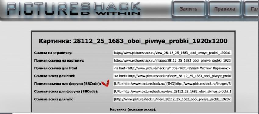

    Цитата Сообщение от Олег Олегович Посмотреть сообщение
    а как фото вставлять?
    заходишь сюда http://www.pictureshack.ru
    заливаешь фотку, копируешь третью снизу ссылку и вставляешь в текст, всё....
