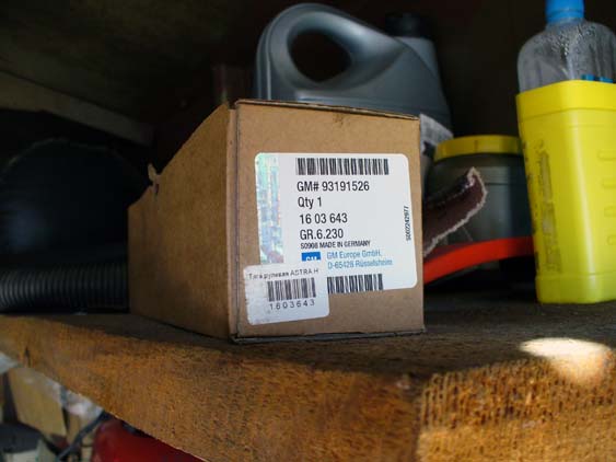

  27. Местный Астравод эдвин на верном пути Аватар для эдвин
    23.11.2010
    182
    Парни какие рулевые тяги нормальные?Брал TRW и года не пробегали похоже подделка.
    Astra хэтчбек 1.3CDTi,6МТ,90hp/200nm,2007г.
    Раз TRW застучали, бери ZF
    я оригинал ставил 5 лет назад, еще живые.. вроде...
    примерно к 100 тыщам уже на них наездил.
