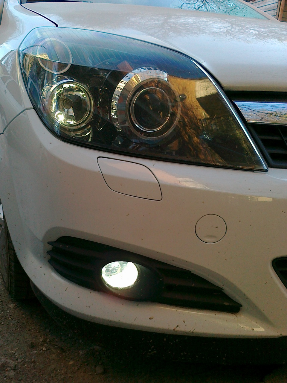

    Поставил светодиоды "Маяк" в ПТФ. Светят классно, буду использовать как ДХО.

    Silent_rnd
    Рекомендую поставить КРЕНку ибо расчитаны то лампы на 12 вольт, а в сети авто больше, светики работают с "перекалом" и охлаждение в такой конструкции никакое, через текстолит. Щас посылку с китая жду с драйвером и двумя CREE Q5 ,буду самоделошные делать, фото потом тут выложу, на алюминиевом радиаторе. Покупные честно не впечатлили не по свету не по качеству изготовление

    Silent_rnd, а ночью как светят?

    там люмен 100, те в качестве фар никак. Что светили надо ставить пару хмелей и серьезную систему охлаждения. Но в отражателе расчитаном под лампу накаливания это не имеет смысла, четкой границы не будет, слепить будет хуже ксенона.
    плохо, их только в качестве дневного света использовать можно
