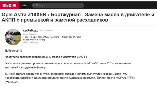

  17. Местный Бакалавр АСТРАномии skff Астранафт Аватар для skff
    31.12.2011
    Тверь
    2,243
    160 / 9
    MOPAR ATF+4
    2020 год - Беларусь
    просто берут и вливают в рабочую акпп AF-17 Керосин натуральный
    ну и для контрольного выстрела заливают жидкость Mopar ATF+4
    https://www.drive2.ru/l/563138520739219975/
    как это прокомментировать?
    Ast२a-փ5d 07 1.8 140 AT
