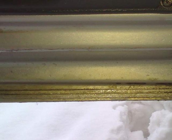

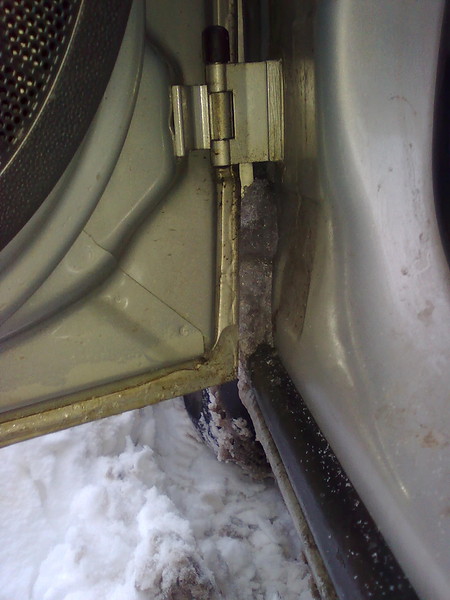

    Волн нет, он просто квадратный стал - внутри ледок хрустит,
    не пойму откуда он там мог появиться.

    Цитата Сообщение от ReH
    Вот тут видно, что лёд начинается от сливного шланга
    кхм... сливной шланг..??!! Откуда этакая деталь появилась в опеле. Такой фигни тоже не наблюдаю у себя на машине как и льда всяческого. Завтра посмотрю с пристрастием это место, может и правда есть..

    Так и есть.. нету у меня этого патрубка, который лед гонит под дверь..
    Видимо такая подстава на рестайлинговых авто..

    Дополнительный уплотнитель/изолятор на крыле, у меня по крайней мере, есть. Дренажную трубку в каталоге не нашёл, хотя возможно она и не дренажная, а для вентиляции порога - торчит из прередней стойки в проёме между крылом и стойкой - в пред. посте видно её конец "ЛЁД-2".

    тогда вопрос: откуда там снег берется? Что-то я его там никогда не видел...
  28. Местный Заслуженный Астравод ReH на верном пути Аватар для ReH
    25.06.2008
    Столица-СЗАО
    689
     х000хх 177
    Kenigsberg_39RUS
    у меня сегодня утром как раз снега там было навалом, может он там остаётся и растапливается от тепла подкапотного или поливается незамерзайкой и превращается в лёд.
    П.С. а то, что передняя стойка не защищена от внешних осадков очень хорошо заметно по подтёкам грязи на ней и летом и зимой.
    Добавлено спустя 2 минуты 15 секунд:
    DDDmitry
    вот это не совсем понятно, может всё-таки оттаит, когда "+" на улице будет.
    Astra H Caravan 1.8A Cosmo
  29. Модератор Крайнего Запада Мастер флуда Kenigsberg_39RUS Астранафт Аватар для Kenigsberg_39RUS
    12.03.2009
    78,986
    196 / 14
    Я никогда не наблюдал там (в углу) снега, всегда там было чисто. А вот после использования дворников дверь открыть без щелчка (хруста) невозможно. Вот это действительно жесть
  30. Местный Заслуженный Астравод ReH на верном пути Аватар для ReH
    25.06.2008
    Столица-СЗАО
    689
     х000хх 177
    Kenigsberg_39RUS
    по идее дворники кидают снег влево, но справа(пассажирская дверь) всё тоже самое со льдом.
