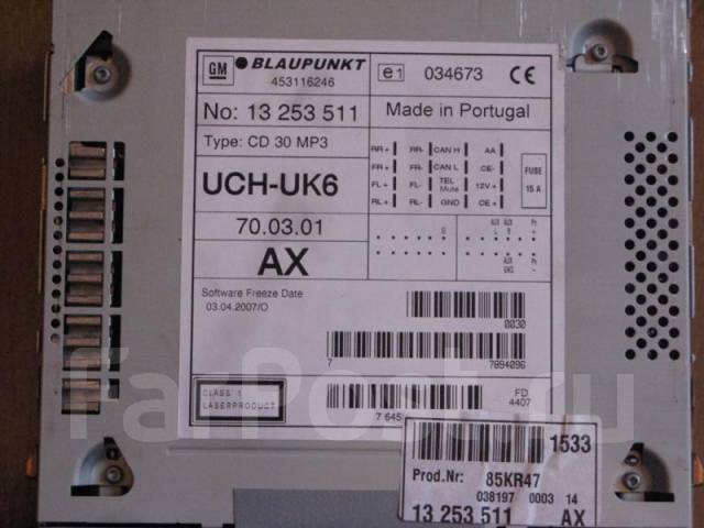

    Прошу прощения, если вопрос поднимался, тема большая, всё осилить сложно, а поиск не помог.
    Суть: есть магнитола CD30 MP3, на наклейке и физически присутствуют контакты AUX, но в меню пункта AUX нет. Можно ли добавить данный пункт в меню при помощи OP-COM?

    А ты на руле пробовал переключать между CD/Radio/AUX ?
    Если прошить то так :
    Нажимаем Diagnostics, выбираем год, модель, Infotainment System, EHU, Programming, Program Code Index, будет доступно два кода, справа к ним подписи - без AUX и с AUX, Start Programming. После этого в меню появится пункт AUX

    Пробовал на руле, переключает только между CD и Радио. Спасибо за путь, попробую.
    Нашел пункт, но у меня в этом меню пусто, в листе версий ничего нет. Может версия программы не та, или OP-COM с брачком? Хотя проблем раньше не было.

    438 / 54
    А разъем AUX есть?
    Если нет, то сперва надо протянуть проводку, а затем что-то программировать

     А515ВС 15
    Блин, господа!!!!!! Налейки с распиновеой на всех магнитолах одинаковые! Унификация понимаете ли! Это просто иформация. Нет там никакого AUX
    Ошибаетесь, товарищ, наклейки разные, маркировка разная, контакты разные. Смею предположить, что слова Ваши не подкреплены практическими знаниями. Ежели так, то прошу не пустословить.

     А515ВС 15
    На однотипных магнитолах одинаковые

    А разъем AUX есть?
    Магнитолу менял, штатного разъема не было. На новой магнитоле контакты есть, разъем я к ним подключил.
    На одинаковых одинаковые. Если есть контакты и они задействованы, то на наклейке они соответственно помечены, если нет, то нет.

    Ну ну! Посмотрим чья правда!
    У меня нет aux и на наклейке нет ни какого упоминания о
    aux

    Вот CD30MP3 без AUX
    А вот с AUX
