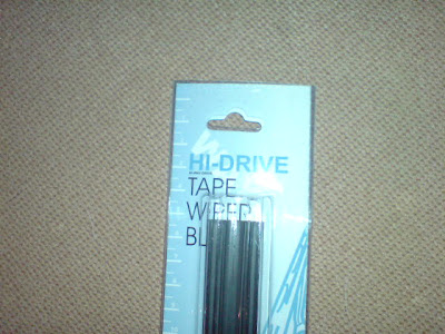

    1) Магазины "Русь" есть по всему городу, в них покупаем вот такие ленты
    52390
    Лента стеклоочистителя (2х60) HI-DRIVE
    80.00 рублей
    Они упакованы оч интересно - лежат вот так вместе, разделяются как только их берешь в руки.
    Это и есть все затраты.

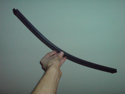

    Берем плоскогубцы и снимаем боковые колпачки простым сдергиванием. Ничего не ломается, усилий почти не требуется, но будьте решительными ))

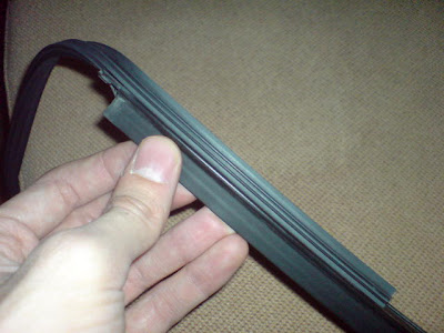

    3) Плоской отверткой отгибаем зубчик на одном из концов щетки, все оч просто.

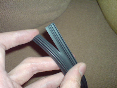

    4) Вытягиваем старую резинку и моем дворник без резинки, будет приятнее дальше работать.
    5) Вставляем новую резинку в паз и зажимаем ее обратно зубчиком.
    Надеваем колпачки обратно и вуаля - у нас новые щетки за 80 рублей.
