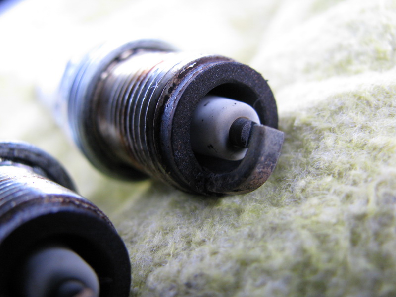

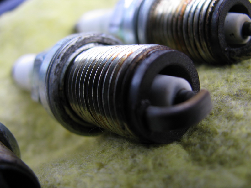

    Три свечи были NGK R BKR6E, а одна BOSCH SUPER PLUS FR7LDC. В NGK со стороны резьбы торчит один изгибающийся электрод, а на BOSCH пара таких. Т.е. конструктивно свечи разные. Не знаю влияет ли это на что-то. NGK выглядят как что-то между
    и
    . Резьба и электроды везде сухие без масла. Нижняя часть свечи черноватая. У одной резьба как сажей слегка пачкалась.
    Бош примерно такая же, но оба загибающихся электрода ощутимо чернее чем на NGK.
    Что скажете?

    Видимо движок много прошел 02 года наверное минимум под 300 тыс., "пары масла" - непанятна, угар масла есть? Каким маслом кормим, как часто? Какой именно цилиндр портит свечу? Больше информации.
    С форсунками точно всё в порядке? Может одна переливает, вот и свеча чёрная с вытекающими. Проверяли когда чистили?
