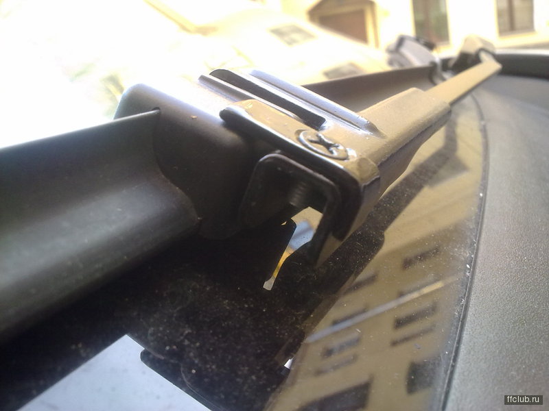

    Вариант замка на дворник, взят с Форд Фокус клуба
    Звоните - 916 770 27 58

    еще одно фото замка
