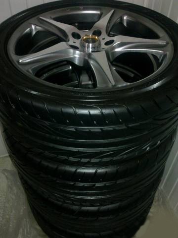

    Всем добрый день! хотел бы узнать подойдут ли дисочки с такими пораметрами R17 8j et35 5x110 и резиной 225/45 тереть не будут?
    Всё будет даже очень куль
    Посмотри на 99 стр., у меня именно такая размерность
    http://s019.radikal.ru/i630/1206/3f/724335ea3e62.jpg
    Mak Zenith 8x17 ET 35
    Резина 225/45
    BMW 320i xDrive M Sport///
    Astra sedan Cosmo 1.6 MT + ксенон, silver lightning, R17*8 MAK
    Балалайка Opera (мать её ) + E.O.S. Opera ES 165 + E.O.S. AE-4100 + Hertz ES300.4
