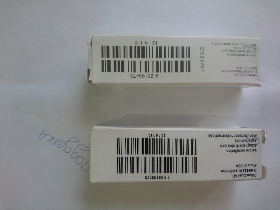

    Кстати, не ожидал, что могу столкнуться с явной "свечной" подделкой, история не опелевская, но тем не менее: в конце ноября 2016 на конторской BMW X3 поменяли свечи, купили их в е-магазине по каталожному номеру БМВ, в коробочках ожидаемо был NGK с маркировкой BMW. И вот в июне водитель стал жаловаться на периодические перебои в работе двигателя, особенно после прогрева двигателя, типа "троит". На свечи никто даже и не подумал, т.к. предыдущие комплекты после 60-80 т.км. выглядели всегда почти "как новые", например эта прошла 80т.км. (перед заменой МСК)
    Поменяли пару катушек, а двигателю всё хуже, пока в итоге через неделю зажглась EML с явным ограничением мощности двигателя. Предложил выкрутить свечи... и когда водитель их показал, я просто был в ауте, как эта машина вообще наездила всего 8000км на этом... контрафакте
    Все 4 свечи с выгоревшим центральным электродом! Полностью!
    IMG2_20170810_111938.jpg IMG7_20170810_112005.jpg IMG6_20170810_112219.jpg IMG1_20170810_111752.jpg IMG3_20170810_111857.jpg IMG5_20170810_112451.jpg
    P.S. А замененные катушки оказались целыми. Модуль Астры такого бы варварства не перенес бы, видимо.

    Добавлено спустя 26 минут:
    Тыльная часть упаковочной коробки должна быть такой:
    Последний раз редактировалось Влад_34; 11.09.2017 в 16:39.
    пришли свечи, внешний вид в точности такой, как тут
    оборотная сторона упаковочной коробки несколько другая
    Spoiler Отсканировал телефоном штрих код, перешёл по ссылке:

    Да ничего страшного, скорее всего, видимо уже добавили информацию на русском, согласно требованиям для официальных поставок.
    ссобщению по ссылке с ойлчойса уже более 2х лет. Так что добавили уже давно.
    Spoiler зы: добавил флтки:
    Последний раз редактировалось Rover_61reg; 18.09.2017 в 08:58.

    Да фиг с ней, с упаковкой, там то отличие - в нанесении маркировки соответствующей сертификации, плюс ещё наклейка евразийского соответствия. Главное что внутри - те же свечи, что и на другие авторынки мира. А то учитывая скандалы в Восточной Европе по некоторым пищевым продуктам и бытовой химией, невольно экстраполируешь это и на другие товарные группы. Надеюсь, что у японцев это не так.
    Если все остальные системы двигателя будут исправны, то эти свечи доживут и до продажи автомобиля.
