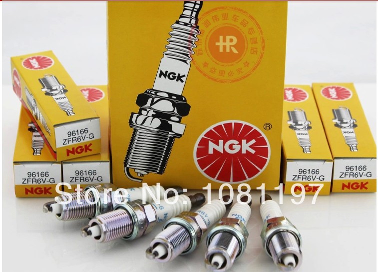

    Цитата Сообщение от Goodwin404 Посмотреть сообщение
    12 14 112
    так 260 рэ за обычную никеливую свечу, у которой даже убрали оребрение на изоляторе - тоже дорого.
    А вот эти. при цене 120-150 рэ (для z16-z18) - понадёжнее будут.
    Более холдные ZFR6V-G - то же по 130 рэ
