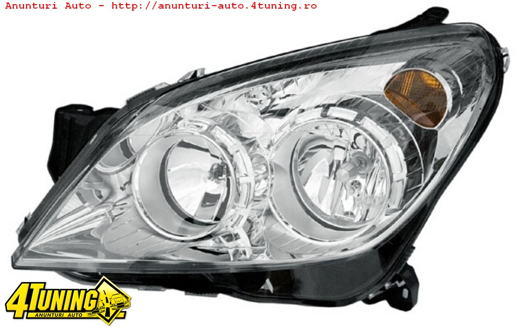

    Не забуду завтра, выложу фото последствий Philips Blue Vision в ближнем свете. Проработали 4-5 месяцев в активном режиме (поездки по 6-20 км 15-20 раз в день). Стекло треснуло аккурат в зоне свечения ближнего света. Стекло или фары под замену. Считаю, что любые другие лампы скажутся также.
    Забудьте про этот колхоз. С января езжу на стандартных Osram'ах. Освещения от них более чем достаточно (город-межгород-пригород, день-ночь-сумерки). Кому не хватает - промойте фары, отполируйте стекло и отрегулируйте направление света по ГОСТу. Все это дешевле и проще ремонта или замены фар.
    ничего подобного у меня нет

    Виктор Васильевич
    Ну вы, блин даете (с)
    У Вас в Москоу-сити (не в обиду) бывают морозячки хотя-бы до -35?! )))
    Давайте засунем "у меня нет" на полку?!
    Забыл написать про морозы )
    Вот и подумайте: раз 20 "на дню" потыркайте, так мало что выдержит...
    Пластик фары не термостойкий в плане экстремального перепада температур!
    Правда, такие высказывания "а у меня..." уже начинают раздражать.)
    А у моего друга на "Соплярисе" тоже таких проблем нет. А мы сравнили "почему?" на первый взгляд. А мы решили что разница из-за удаления лампы от стекла. А у него больше, значит и пластик нагревается меньше. А мы увидели, что на Астре лампа ближе к пластику.
    А еще из курса физики, мы можем вспомнить как ведет себя тело нагретое под воздействием на него холодного (морозного воздуха) и воды (снега), который неизбежно летит от впереди идущего автомобиля в Ваш.
    Давайте вспомним дружно матчасть и одновременно причину частого растрескивания ПТФ, особенно это характерно для ВАЗов начиная от 8ого семейства, так у них стекло (не пластик(!)) часто трескается из-за попадания воды от лужи, так там и лампа послабее, и работают реже, а тут лампа мощнее и работает чаще. Результат то будет один и тот же.
    А начинается все с такого:
    И в худшем случае закончится подобным:
    Вопрос на засыпку: почему лампы Blue Vision и Blue Vision Ultra не имеют сертификатов соответствия нормам ЕС (о чем Philips не скрывая заранее предупреждает)? Есть варианты ответов? ))))
    я зимой езжу на другой машине, не спорю, что зимой может всё это и происходит, эмоциональный ты наш
    Вот и скрытая причина "у меня нет" )
    Это фары какого Opel? У тестя в ближнем стоят 80W, зиму отъездил с морозами за 25, подобных эффектов не наблюдается. Фары такие стоят
