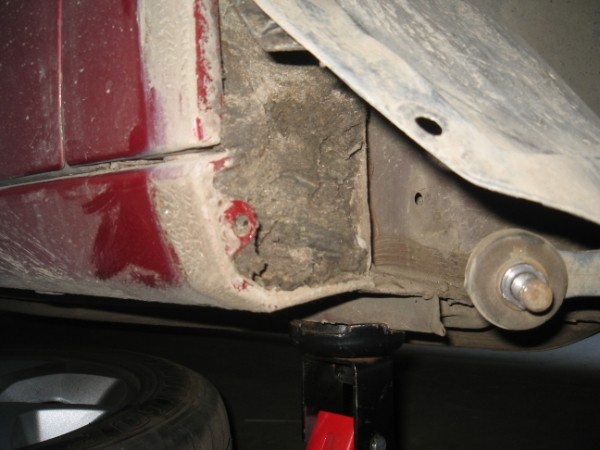

Этой зимой очень сильно намерзал лед в углах дверей. Вот причина:

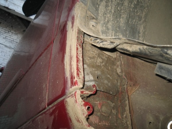

Забившиеся грязью брызговики и ниши кузова за локером.
Вода просто не могла стекать сразу под машину и стекала по шумке на резинку уплотняющую низ дверей. А по сколько зима там и замерзала(((

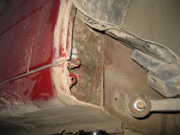

После чистки должно получиться что то вроде такого
По уму надо бы снять локер и почистить выше тоже. Но время было позднее и не полезли выше. Бум надеяться зимой не пожалею.

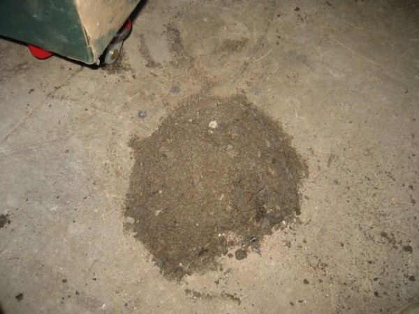

Вот такую кучу грязи Я выгреб из под локера
