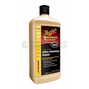

    а мягкая как ты говоришь, типо защитная... давай вещи своими вещами называть: крем и в Африке крем ;-) чисто лоск на непродолжительное время.
    Нееее. Под мягкой я понимаю восстановительную. Совсем мелкоабразивными пастами (их еще глейзами называют), которые уберут риски и паутинки. Царапки поглубже такая полировка уже не уберет.
    Вот у меня такая есть магвайерская полироль - Meguiar’s Ultra Finishing Polish М205
    Ей можно в принципе и вручную полировать. Пробовал. Тяжело. Но работает)))
    Глейз – это основа любого пирога. Глейзы часто содержат абразивные частицы финишной (антиголограммной) градации. Глейзы применяются для улучшения общего вида запланированного пирога. Достигается это благодаря сочетанию очищающего действия абразива и филинг-эффекта масел или полимеров, входящих в состав средств. Отличительной чертой глейзов является красивый эффект блеска и восстановления немного изношенной поверхности, но низкая, почти никакая стойкость (durability), поэтому применяются они только в качестве основы пирога. Некоторые глейзы не содержат абразива.
    А защитная - она и есть защитная
    вся их продукция,больше плата за лейбл,есть дешевле и качественнее
    Не спорю. Но меня как-то вот на ней в свое врем научили. Привык. Да и не очень затратно - все-таки без фанатизма машинку натираю. Бутылки того или иного средства надолго хватает.
