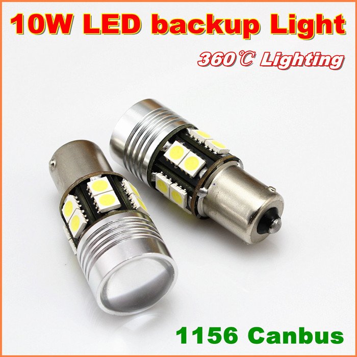

    Цитата Сообщение от gerkon Посмотреть сообщение
    картинку (фотку) или тип ламп которые ставил подсказать можете ?
    http://www.aliexpress.com/item/New-1...584478444.html

    Купил подобные в задний ход:
    http://www.ebay.com/itm/230946164742...84.m1439.l2649
    по наводке одного из астраводов, у него нормально работают (седан). У меня же на gtc нормально работают только при заглушенном двигателе, на заведенном проморгаются и гаснут( Есть ли какое то решение?
    Решение конечно есть, ты не один такой! Покупаешь обманку и ставишь её параллельно светодиоду и будет тебе счастье.

    купил себе диодные задние фонари от CAR DNA. все было отлично, но тут ни с того ни с сего что-то сгорело и перестал работать задний левый габарит. снял фонарь, разобрал: в фонаре оказался какой-то блочек к которому подходят провода со штекером питания и из этого блочка потом расходятся по диодным дорожкам. как я понял данный блочек является "обманкой" для БК, который тестит систему на наличие сгоревших лампочек. так вот вся проблема в том, что после того как я отрезал провода от этого блока и соединил без него, все заработало, но выдает ошибку по сгоревшим лампам габаритов не только с левой стороны, но и с правой! Хотя там все в порядке и проблем нет... а если же при включенных габаритах нажать на тормоз, то БК выдает что сгорели лампы стоп-сигналов обоих фонарей... хотя они также работают и не глючат визуально. Подскажите кто что знает, что можно придумать? пробовал ставить резистор в разрыв лампы габарита, но никакого эффекта! и причем ошибка выдается на оба фонаря и на тормоза тоже! хотя все работает. причем самая главная загадка- почему перестает работать стоп на другом фонаре? хотя он рабочий, если отсоединить "косячную" фару...
    Добавлено спустя 11 минут:
    а что за обманка и где купить?

    Postrel26
    Это керамическое сопротивление на 15 - 25 Ом и 25 Ватт ставится параллельно.

    Цена:
    1 901,92 руб. / партия 2 шт чёт лихо за китай китайский
    Добавлено спустя 17 минут:
    http://www.aliexpress.com/snapshot/6...63571057214945 брал такие, мерцают

    Буду пробовать такие ставить, должны по идее хорошо работать)
    http://www.ebay.com/itm/2x-No-Error-...2014d1&vxp=mtr
