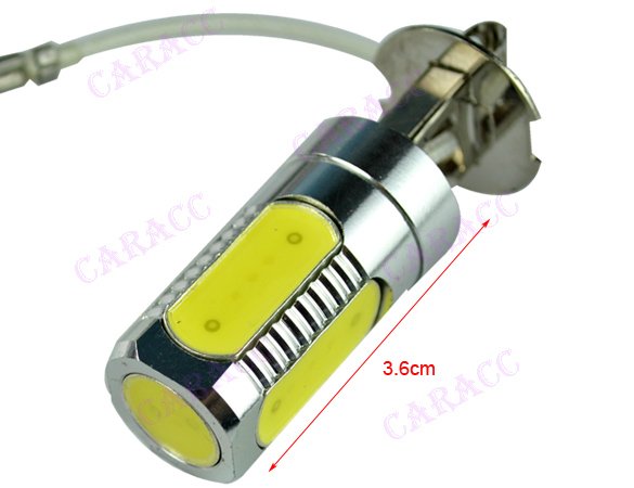

    ладно, колхозить так колхозить, кто ставил светодиодные н3 в туманки? как называются? где брали? скока стоят? как светят? есть ли фото? они с обманками?
    Ерунда все это. Светиться фара будет, а освещать нет. Если до сумасшествия хочется белых противотуманок бери
    http://www.aliexpress.com/item/New-7...571780847.html
    Полная херня эти лампочки брал с dxэкстрима, валяются в кладовке, светят с натягом на 100люмен, с голубоватым оттенком. Самодельные на светиках CREE с бином Q5 просто прожектор.
