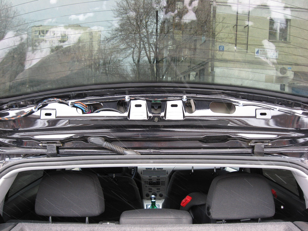

  19. Местный Опытный Астравод Бородач на верном пути
    18.02.2008
    311
    сейчас выложу
    Добавлено спустя 23 минуты 4 секунды:
  20. Местный Бакалавр АСТРАномии тест-пилот на верном пути Аватар для тест-пилот
    24.05.2008
    Кировская область
    2,484
    вот в кружочке виден пенал маленький железный, его то и надо изолировать от самой крышки, полностью, я ето сделал , проложив полоски кожи от толстого ремня
    Добавлено спустя 3 минуты 28 секунд:
    изолировать ПОЛНОСТЬЮ - т.е. даже те части, кот не видны на фото
    ОАН -> BMW F25 -> Corsa+Е70
  21. Местный Опытный Астравод Бородач на верном пути
    18.02.2008
    311
    ОК, попробую. Спасибо.

    Проверил, так этот пенал вообще как вкопанный, даже не шевелится. Не понимаю, как звук может идти от него...

    Бородач
    Поверь это он.У меня то же самое,но пока не вылечил.

    Бородач
    пенал ли стучит легко проверить - я уже писал, что надо открытую дверь пошатать, деражсь за места, где крнпятся газовые упоры - отчетливый звук будет слышен, я пока догадался, что это оттуда, весь багажник перетряс, включая запаску и т.д.
