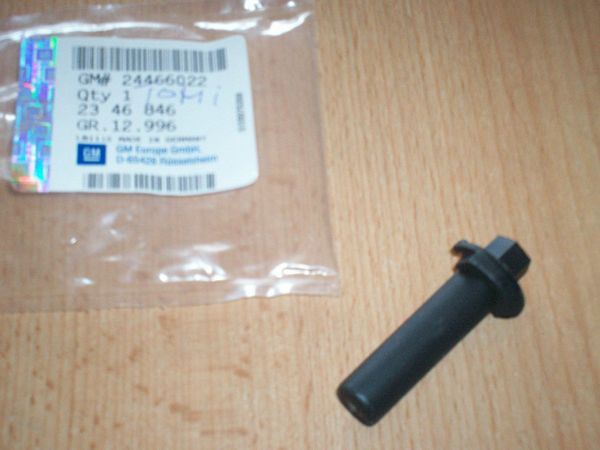

    Шкворень 23 46 846
    Недавно покупал за 60 руб.
    ps купил машину уже без штырька. За обивкой не нашел(((

    Цитата Сообщение от kostik_222 Посмотреть сообщение
    Шкворень 23 46 846
    добавлю сюда, для наглядности
