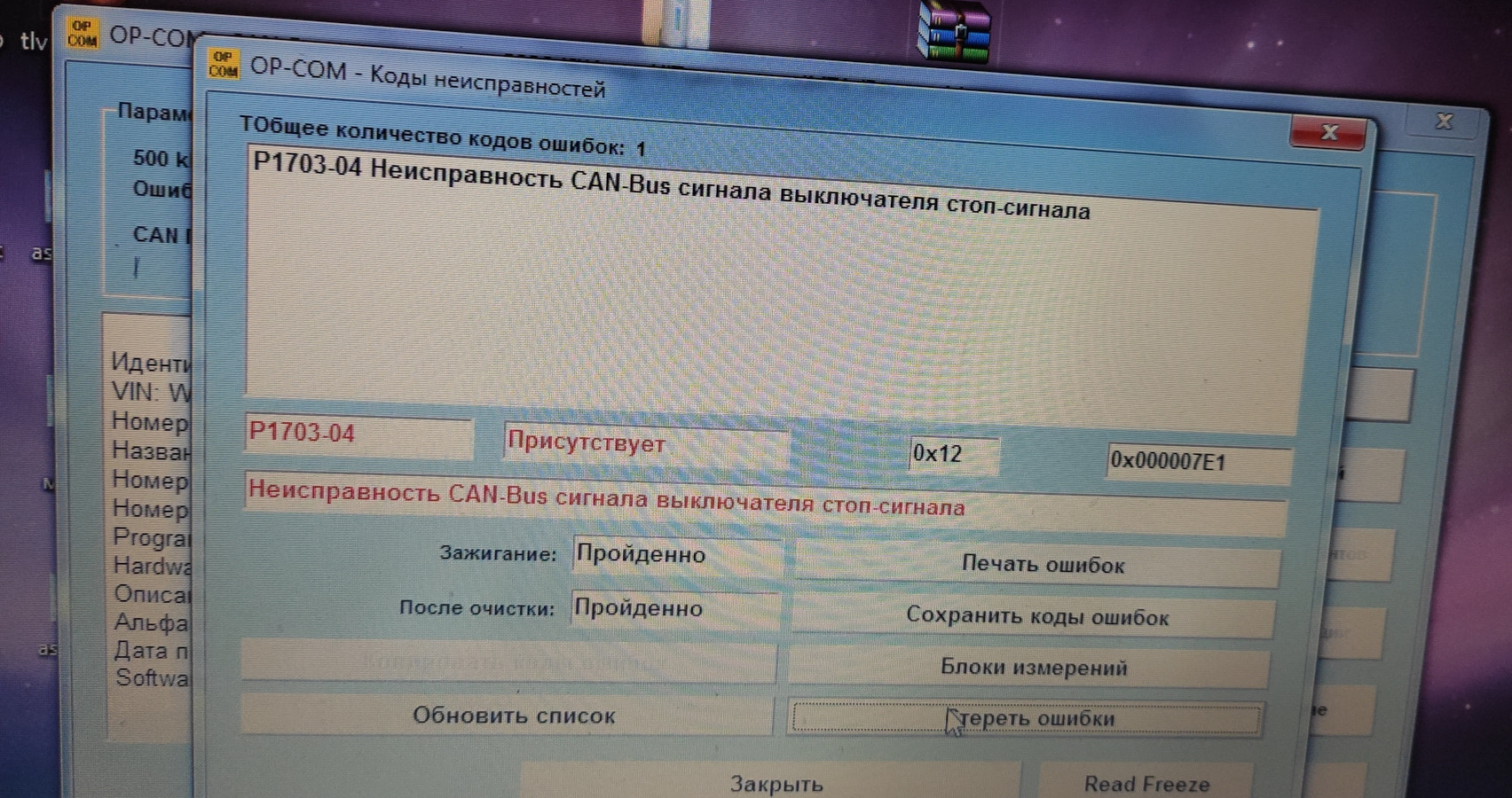

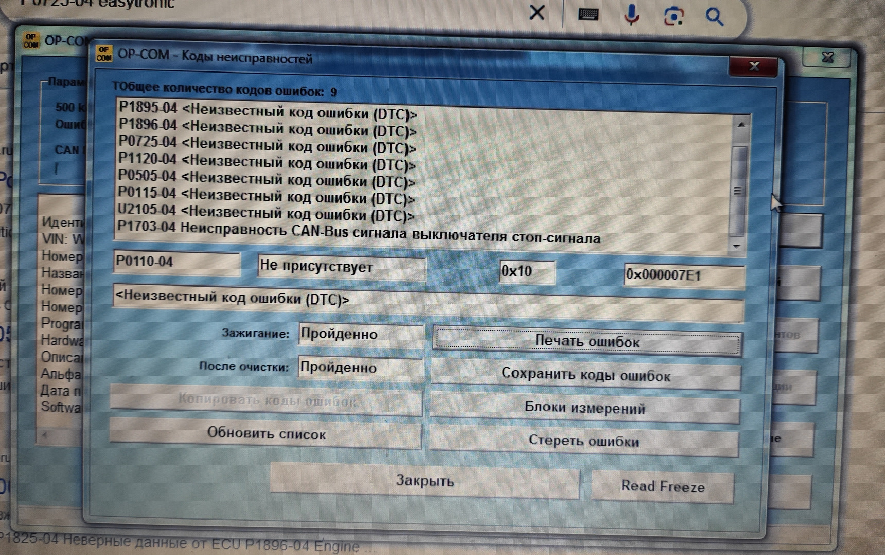

    добрый день. Итак, предыстория такая, ехал в левом ряду ускорялся, и тут просто машина глохнет на ходу, стрелки упали, на табло моргает F, докатил до обочины. Пробую перезапуск двигателя, старта нет, бензонасос срабатывает, на табло моргает F, при этом нет связи у щитка приборов с ЭБУ так как уровень топлива не поднялся, на дисплее БК вместо цифр километража F. Много попыток запуска, двигатель все таки запустился, передача включилась, я доехал до гаража. Там подключился компом, стал смотреть ошибки по некоторым блокам неактивная ошибка нет связи по CAN. И в блоке easytronic много ошибок P0110-04, P1895-04, P1896-04, P0725-04, P1120-04, P0505-04, P0115-04, U2105-04, P1703-04.
    Каждую ошибку поискал в поисковиках, находил статьи с точно такими же симптомами но решения разные у всех.
    Первое решение, якобы все из-за модуля зажигания (мало конечно мне в это верится).
    Второе, жгут проводов от Easytronic до ЭБУ перетерт провод CAN.
    Третий метод решения, влага и зелень в блоке предохранителей под капотом.
    Четвертый метод решения, вода в блоке Easytronic.
    И еще видел чел заменил ЭБУ, и все у него решилось.
    Начал я с проводки, проводку всю расчехлил, к ней претензий нет. Снял блок Easytronic, вскрыл, там все сухо (Щетки меняны, да и ошибка по щеткам другая). Перешел к блоку предохранителей, думал там проблема (много было сообщений на форме по решению этой проблемы), зелень была на самом нижнем слое дорожек, но совсем чуть чуть, все зачистил отмыл, собрал поставил. Машина завелась (уверен был что в этом была проблема) при попытке выехать из гаража, начал движение назад; проехал метр, и машина заглохла, с теми же симптомами, F на щитке, F на дисплее БК. По диагностике те же самые ошибки что на фото в начале поста. При попытке сброса ошибок, они удаляются, далее попытка запуска, а запуска нет, и висит уже одна ошибка P1703-04. При этом появилась связь с ЭБУ уровень топлива поднялся, на дисплее БК цифры километров вместо F.
    Как я понял, ссылается, на концевик педали тормоза. Завтра им займусь. А так же проверю исправность ламп тормоза (на форумах писали что из-за них тоже может быть такая проблема). И нужно будет через опком посмотреть какой статус приходит от концевика тормоза.
    Кто уже решал данную проблему поделитесь опытом/идеями в решении проблемы.
