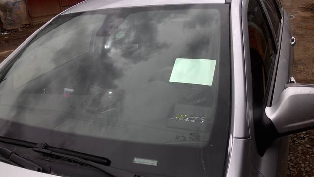

    Напрягало отсутствие указателя температуры охлаждайки и напряжения на батарейке. Решил я потратиться на очередной девайс. Вышло немного дешевле, чем предлагали на Драйве прибамбас в Скан-разъём и инфу на дисплей с пробегом.
    Провод протащил под панель у левой стойки. затем над педалями и по тоннелю к разветвителю Скан-разъёма. Всё работает хорошо. Долго занимался переводом инструкции, в школе всё-таки не английский изучал. Но вроде разобрался. Теперь про изображение. Проблемы возникают только при ярком солнце, приходится напрягаться чтобы что-то рассмотреть. В остальное время очень даже ничего. Фото этого не передаёт. В комплекте идёт зеркальная плёнка на стекло, я попробовал наклеить чтобы устранить недостатки яркого дня. Наклеилась хорошо, но видок стал...
    При чём большого различия в распознаваемости в дневное время я не заметил. Убрал я в итоге эту плёнку.
    P.S. Мониторчик заднего хода опять перекочевал на старое место.
    Вот как-то так.
    Причём: в ПДД в перечне неисправностей есть такой пунктик - 7.3. Установлены дополнительные предметы или нанесены покрытия, ограничивающие обзорность с места водителя.
    Примечание. На верхней части ветрового стекла автомобилей и автобусов могут прикрепляться прозрачные цветные пленки. Разрешается применять тонированные стекла (кроме зеркальных), светопропускание которых соответствует ГОСТу 5727-88. Допускается применять шторки на окнах туристских автобусов, а также жалюзи и шторки на задних стеклах легковых автомобилей при наличии с обеих сторон наружных зеркал заднего вида.
    Плёнка от этой штуковины вроде попадает под него.
    Под это подпадает вообще все что находится около стекла или на стекле, тоесть регистраторы, радары, наклейки, всякие висючки на зеркале заднего вида и то что лежит даже на торпеде. Париться по этому не стоит, главное, чтоб самому было конфортно, удобно и все видно.
