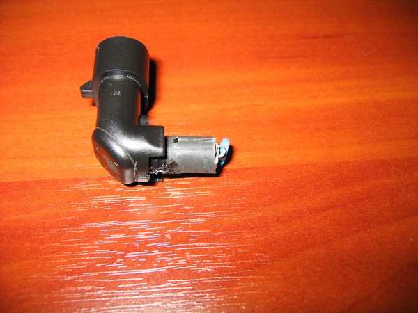

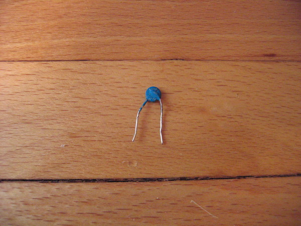

    Распилил форсунки своего образца.
    1451003 Форсунка обогр. омывателя лобового стекла (1451724)
    1451004 Форсунка обогр. омывателя лобового стекла (1451725)
    Нагреватели подключаются параллельно.
    Сами термоэлементы что-то типа керамики запаенной в пластик (мне так показалось). Провода находятся в нутри этого пластика.
    Термоелемент в месте контакта к форсункам имеет термопасту.
    Сам термоэлемент закрепляется только с видимой стороны герметиком (аккуратно его отковыряв, можно неспеша вынуть термоэлемент из посадочного места).
    Пластик стачивал на наждаке, так что времени заняло 5 минут с опознованием конструкции
    Высота нагревательного элемента - 17мм (миллиметра 3 идет на скос)
    Ширина - 8мм
    глубина - 7мм
    Форма нагревательного элемента прямоугольник.
    Герметик только фиксирует в корпусе форсунки место выхода проводов. И только в этом месте обогрев закреплен.
    Так он сам плотно входит в корпус форсунки родной. На Инсигневской пока не пробовал - холодно и они уже давно на машинке

    Распил форснки с обогревом и ее внутренности:
    Внутренности корпуса форсунки после вскрытия
    Армированный шланг с уплотнительной фиксируещей резинкой
    Другая форсунка после вскрытия
    Внешний вид нагревательного элемента
    Что за белая подложка и ее предназанчения я не понял. Она может стачиваться. Точно не керамика

  26. U=IR Бакалавр АСТРАномии Solder на верном пути Аватар для Solder
    13.04.2009
    1,749
    Сфоткай его при случае.

    Нагревательный элемент из вектровской форсунки (нового образца).

  27. Местный Магистр АСТРАномии krenkel Астранафт
    12.03.2009
    Рязань
    4,295
    362 / 20
    Solder
    скоре всего это терморегулятор (терморезистор). А провода сразу к нему припаяны были?
    Он установлен в разрыв цепи скорее всего.
    Вот благодаря ему-то и получился регулятор до определенной темпиратуры нагрева (отключение и недопускание перегрева)
    А благодаря БМВшному регулятору мы получаем включение форсунки при низкой темпиратуре.
    Можно ли найти терморезистор для замены БМВшного?
    Ставим его в разрыв и получаем включение только при минусовой темпмиратуре, а как потеплеет, что бы оно отрубало питание
  28. U=IR Бакалавр АСТРАномии Solder на верном пути Аватар для Solder
    13.04.2009
    1,749
    Это нагревательный элемент из вектровской форсунки - 1451724
    Он припаян внутри разъема форсунки.
    Добавлено спустя 1 минуту 5 секунд:
    Обогреваемая форсунка из БМВ - 1500р стоит. Шибко дорого чтоб ее разламывать.

  29. Местный Магистр АСТРАномии krenkel Астранафт
    12.03.2009
    Рязань
    4,295
    362 / 20
    Внутренность пустой форсунки Инсигнии есть фотка?
    Там под обогрев ниша круглая или прямоугольная?
    Какова глубина ниши?
    Я так понял, что в разобранной форсунке термоэлемент тупо залит термоклеем.
    Интересуюсь так как имею другу конструкцию термоэлемента.
