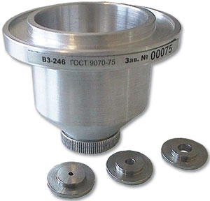

  21. Местный Гигант мысли Иванович Астранафт Аватар для Иванович
    14,007
    в движке масла находится сколько? 100грамм что ли
    Вискозиметр имеет объем 100мл для определения условной вязкости. Морозить целую канистру нет никакого смысла.

  23. Местный Гигант мысли Иванович Астранафт Аватар для Иванович
    14,007
    Иванович и чего?
    Дык вязкость и в 100мл легко можно можно отследить при понижении температуры в банке, пробирке или колбе объемом 100мл только в этом посыл моего высказывания.

  27. Местный Гигант мысли Иванович Астранафт Аватар для Иванович
    14,007
    Иванович, а в бутылке, где 300 мл нельзя? В чем разница?
    Мы же сейчас не говорим о CCS при минус 30 или при минус 35. Мы ведь о заморозке в морозильнике в домашних услувиях.
    Можно , у меня просто баночки из под детского питания как раз на 100мл. баночек надо было 5шт (масло 4л банка и 4шт по 1л)
