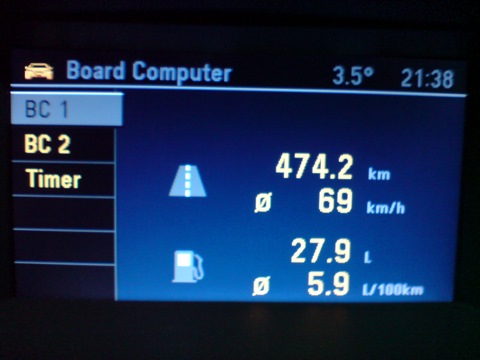

    С февраля до октября т.г. Z16XER
    октябрь т.г. по М4
    Astra H GTC, 1.6 космо, изя, 2007м.г.

    У Вас расходы какие-то низкие. Прям на воздухе ездите. Я этим летом по М4 1300 км отмахал (в один конец). Туда - 6,4 л. при средней скорости 90, оттуда 7,2 при той же средней скорости. Туда почти без пробок и гонок. Оттуда с пробками и последующим ногоном времени. Плюс оттуда ехал малец загруженный. Сейчас по городу показывает от 9,6 до 10,4 л., но это учитывая то, что часто по 1,5-2 часа тошню в пробке на Новорязанском шоссе, один раз на Горьковском, при этом средняя скорость 26-27 км/ч.
