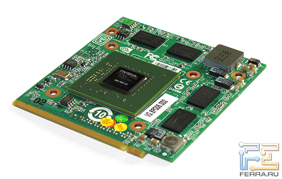

    Кстати по поводу бука и видео.... вот твоя карта.. санта росса не имеет встроенного в чипсет графического адаптера...
    Вся засада 100% в драйверах!!
