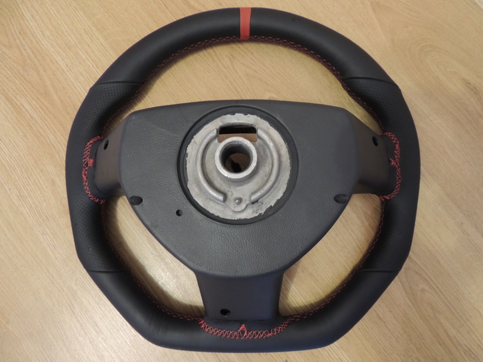

    Руль Tuning VXR

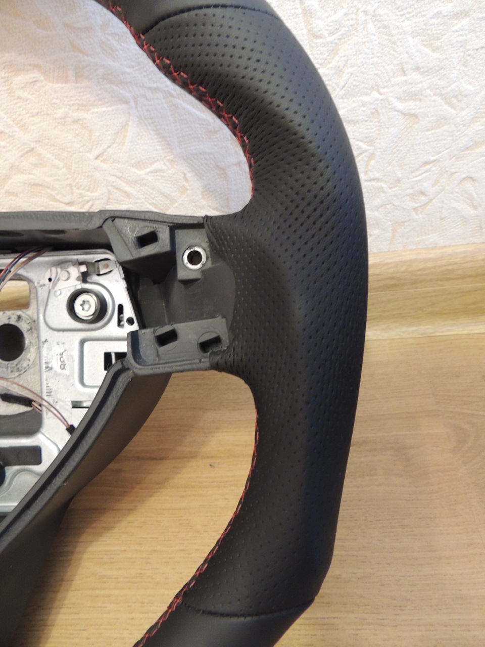

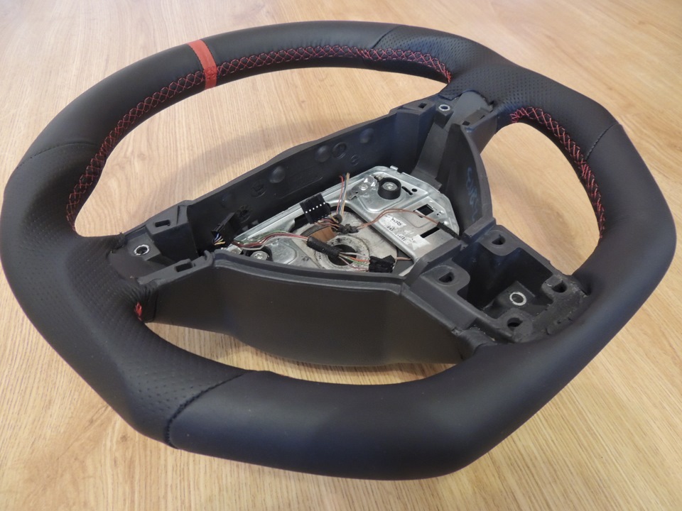

    Пришел с Германии руль от ателье CarsDream
    Брал на Ebay http://www.ebay.de/itm/140645703934?...#ht_8861wt_976
    (цена указана с учетом обмена на свой руль, но это только для Германии, без обмена +60 евро + 30 евро доставка)
    Теперь осталось найти черные кнопки

    так можно свои кнопки перекрасить черным акрилом +полировка и все.Я так свою рамку под магнитолу красил и вставку на руль с лого. OPC.Как руль в руке сидит не сильно толстый,а то на фото кажеться толстоватым
    не думаю, что он толще чем OPC руль, да и ладони у меня большие, как раз то что нужно

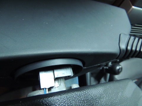

    При установке столкнулся с 2-мя проблемами

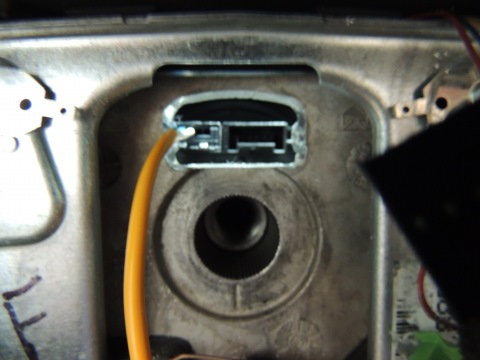

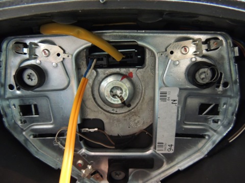

    1) Отверстие под разъемы на CIM модуле маловато. Решил проблему напильником
    родной cosmo руль
    отверстие в приобретенном руле меньше

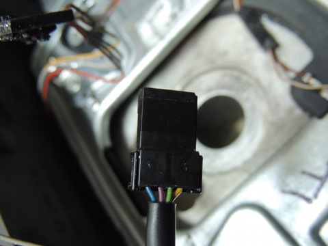

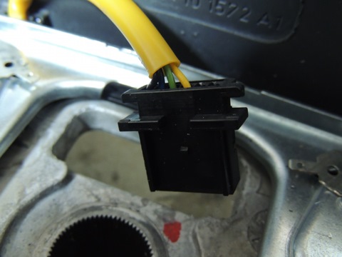

    2) Но самое обидное, что разъемы контактной группы родного и нового руля оказались разными
    разъем на cosmo руле

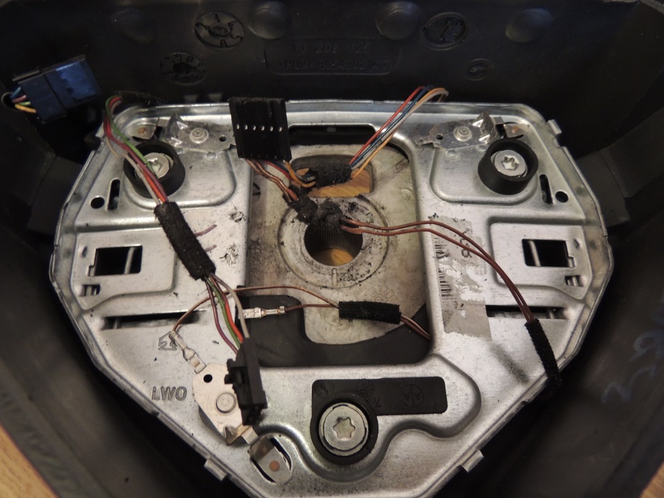

    на новом руле разъем значительно меньше, провода тоньше и немного распиновка другая
    Можно ли решить данный вопрос заменой контактных пластин с проводкой?
    Если я правильно понял, то необходимо заказывать позиции 3,4,6

    Сегодня наконец-то все доделал и установил
    Намного удобнее космовского руля, тем более с моими большими ладонями
    Привык практически сразу, проблем с маневрированием нет никаких

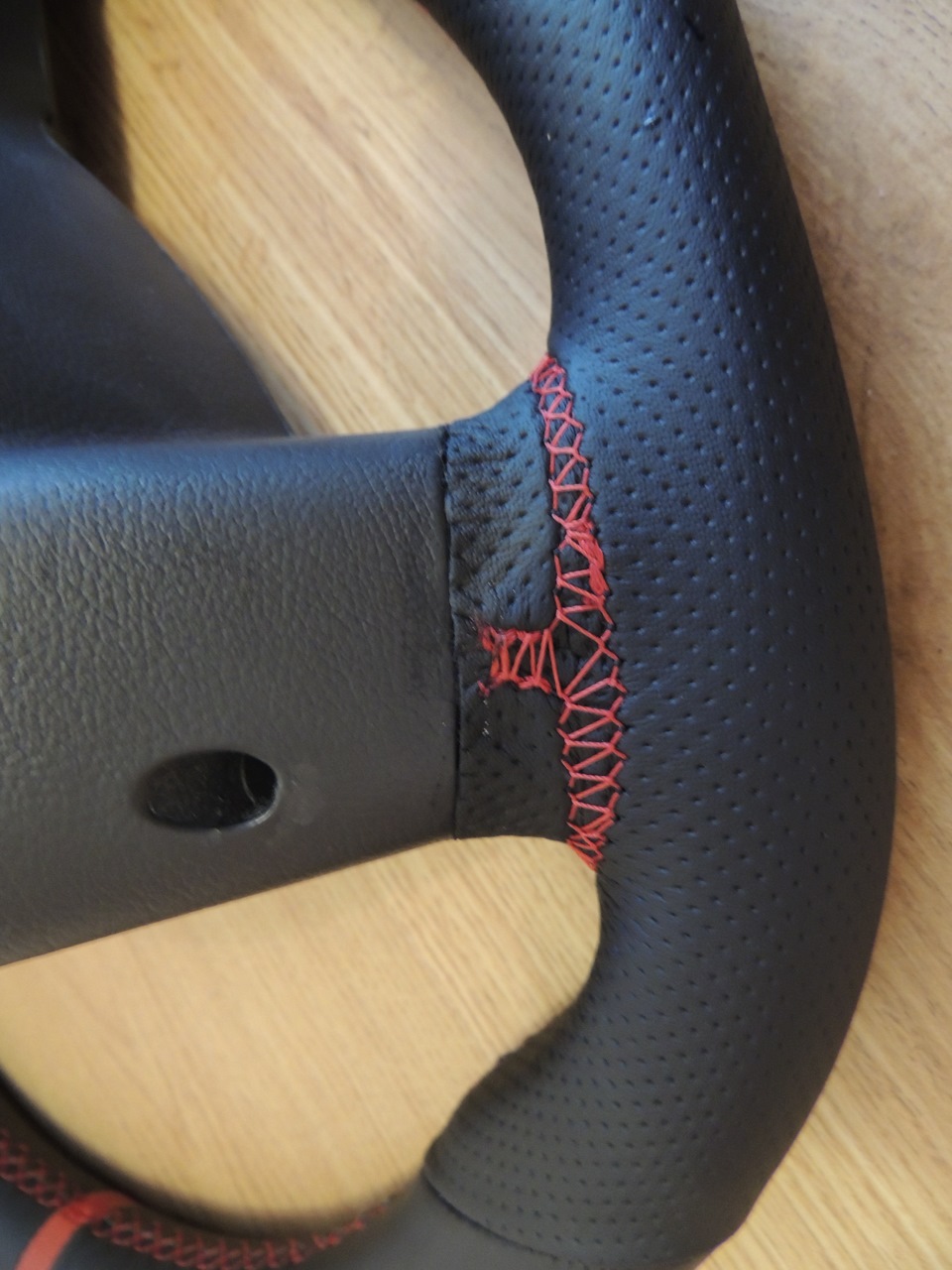

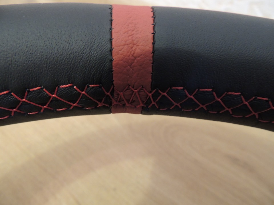

    Смотрится прикольно...строчка только на мой взгляд грубовато сделана,а так зачётно
