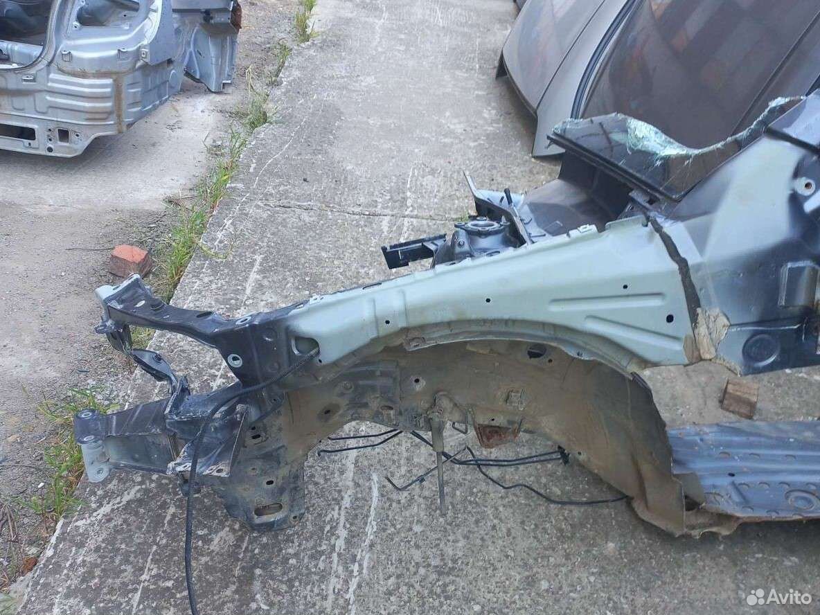

    Смотря где обрыв. Трубки проходят через лонжерон.
    https://32.img.avito.st/image/1/1.cY...GVpDNpT0e-Ey5o
    судя по длине свисающего шланга - где то прям в задней части крыла...оттуда и вода льется когда насос качает- прям по брызговику стекает...
