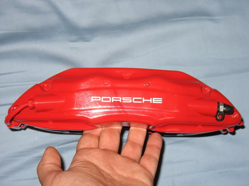

    Собственно вопрос в следующем - как вот это присрать к Астре? Суппорт рассчитан на диск 304х32 мм. Колодки найти не проблема, шланги армированные тоже. Нужно делать скобы и каким то образом искать тормозные диски нужного размера и нужной сверловки.

    Это на астру 1.8 с автоматом пойдёт?

    1,885
    я каэшна понимаю что тормоза у астры - гамно, но имхо колхозные тормоза из вручную подобранных элементов, да еще и не синхронизированные с задними.... это вообще ахтунг!
    в лучшем случае ты будешь постоянно блокировать передние колеса, если не принимать во внимание АБС и ЕСП....
    а в худшем суппорта просто отвалятся нахер с посадочных мест на приличной скорости, что увеличит печальную статистику...

    pvsin Сорри но написал полный бреб!
    Установка таких тормозилок ничем не отличается от того что предлагают англичане, только там переходники сделаны у них, а не у нас. Поверь у нас сделают не хуже, если не лучше. Почему то на многие авто есть киты с многопоршневыми тормозилками и никаких траблов с АБС там нет
    Synx
    Если не секрет то почем такие машинки? Можно в личку. А вообще есть один контактик человека. Как вызвоню его узнаю что и как, но все реально
    ну и купи кит... или ОПЦшные
    если передние тормоза будут эффективнее задних, то зад будет сильно заносить на поворотах.
    если ты тормозишь в повороте, то хуже встретится на дороге с тобой, а не с единомышленниками Synx. оттормаживаться нужно перед поворотом, а в повороте работать рулём и газом. нельзя одновременно работать с поперечным и продольным балансом авто.
    ну и купи кит
    китов на астру нет. везде надо делать переходники, хоть брембо ставь, хоть прому, хоть что.
    или ОПЦшные
    прочитай темы про тормоза. опцшники некоторые уже свои поменяли.
    Synx
    ты тоже кстати почитай про тормоза. ещё в теме про Дбилас обсуждаились. Largo себе менял кажется он говорил где в Мск делают переходники. а это тормоза от каймана? присоеденяюсь к вопросу где и за сколько взял...

    pvsin
    А если не видно разницы - зачем платить больше?
    Кста на экзисте не нашел задних тормозных дисков ОТДЕЛЬНО для ОПЦ (тока направляющие и скобы синие) - отсюда мысль что они одинаковые. Владельцы ОПЦ просветили бы

    2 Daimondie А что, астра 1.8 с автоматом не автомобиль?
    2 pvsin Я разве спросил совета как мне потратить деньги? По твоему совету сразу видно что ты с такими тормозами никогда дел не имел. Зачем ты пишешь полный бред? Или ты считаешь что в китах big brakes от того же Brembo или Rotora лежат другие суппорта? А теперь объясни мне пожалуйста, чем кит стоимостью 100 штук отличается от собранного на нормальных компонентах и на этих суппортах?
    2 F-ZerO Секрета никакого нет - такие машинки стоят совершенно вменяемых 14-15 тысяч за каждую. Я считаю что это просто халявная цена за такую вещь.
    2 R M Не поверишь - это тормоза даже не с поршака =) Они от Ауди РС2. У меня их просто клиент заказал(я сначала не знал что там брембы лежат) а когда коробочку то открыл так и присел =) Стоимость их чуть выше написал =) Вот и пришла мысль что на таких же машинках можно собрать нормальный комплект

    Synx
    круто. как соберёшь всё напишешь как сделал. я тоже хотел тормоза поменять, но я потерял веру в краснодарских тюнеров 9-ку под 250 л.с. они могут, а изготовить переходники под суппорта на астру они не могут((((. по-ходу тюнинг машины придётся через москву делать.
    зы. цена за новые или за б/у?

    Цитата Сообщение от R M
    Synx
    в том то вся и фишка что они новые столько стоят, именно поэтому я так загорелся. вопрос в том от какой машины ставить диски.

    делать сборные. на сколько я знаю в мск делают. часть об которую тормозится брать наверно брембовскую, а эту штуку со сверловкой вроде выточить можно. у кого спросить писал выше
    если узнаешьб где делать всё напиши плиз, я своих московских друзей попрошу чтоб они мне там заказали всё.

    блин, да не спрашивал я хорошие тормоза на астре или плохие, я спросил как поставить лучшие тормоза. вас устраивают штатные тормоза? я очень рад за вас, значит эта тема для вас неинтересна. что за привычка писать лишь бы что.
    2 R M Ну тут по моему без вариантов - диски должны быть сборные. Рабочую часть можно взять от той же RS2 а вот середину придется искать от Астры или Калибры. Не в курсе, они отдельно продаются?

    Synx
    http://www.g7-mikl.boom.ru/Breaksystem.htm
    Посмотри как на этой авто сделано

    а контакты токаря остались? сможет он сделать центральную часть под астру на тормозной диск и скобы для суппорта? и если не секрет почем обошлись центральные части на твой авто?
    а чего не взял диск от ская? у тебя же получается задествованы только 2/3 тормозного диска

    Synx
    Это не у меня. Эт у знакомого парня, у него ща от Порше стоят уже Контакт в ЛС смотри.
    У мя сейчас вот:
    Диски 325 мм от БМВ Брембо. До сборных дисков не дорос пока - денем мала у мну еще
    Часть диска конечно не используется, да ну и фиг с ней. Тут гдавное максимальное удаление суппорта от центра диска
    это достаточно, т.к. важен рычаг, а он стал намного больше. и прижимная сила, к-я увеличилась за счёт нескольких поршней и др. скоб.
    Добавлено спустя 6 минут 31 секунду:
    я так понял, сборные 300-320 диски можно замутить в районе 15-20 т.р.?
    тем не менее площадь сопряжения колодки и диска играет н менее важную роль чем прижимная сила засчет нескольких поршней.
    да, сборные диски стоят примерно таких денег если с производителем дисков не особо выпендриваться.

  30. Местный Бакалавр АСТРАномии Synx на верном пути Аватар для Synx
    09.04.2008
    1,818
    Хочешь постратить денег - купи паев фонда недвижимости, когда придет время продать астру - будет прибавка, глядишь и наскребешь на что-нибудь с красными супортами в базе...
    +СОГЛАСЕН
    Если честно, то переделывальщики Опелей для меня = переделывальщикам на копейках.
    Не надо вмешиваться в тормоза и мешать им работать. Если в меня влетит такой хрен из-за "модернизации" своих тормозов и что-то моему здоровью (а равно и здоровью моих близких) сделается... Ну не будем о печальном.
    Кстати, насколько мне помнится, то вмешательства в конструкцию тормозной системы должны сопровождаться соответствующими разрешительными процедурами.
    Если будете приводить в пример пока еще живых передельщиков, то у меня вопрос: если человек "мастер золотые руки" (надеюсь не обе левые, растущие из задницы) так какого праздника он тут опрашивает как ему "присрать" это к авто? У меня вызывает сильные сомнения, что опытный специалист в этом деле не знает как это сделать.
    А если он ищет супер-пупер специалиста, потому что есть деньги и может себе позволить оплатить его услуги - так какого фига на такой телеге как Опель ездит???
    Дружище, вот как раз твоего совета мне и не хватало. Ты мне практически глаза открыл.
    На самом деле, большая просьба к тебе - не пиши пожалуйста здесь больше ничего, потому как информация твоя не несет абсолютно никакой смысловой нагрузки, а те ругательные сообщения которые ты так старательно набиваешь в свободное от детского садика время занимают на сервере определенное место, которое могло быть использовано другим, гораздо более умным пользователем Астра клуба. Искренне надеюсь что ты на досуге почитаешь про устройство тормозных систем, их характеристики, улучшение, а возможно даже тебе удастся подержать в руках хотя бы двухпоршневые тормозные машинки и армированные шланги и ты поймешь всю глупость и недальнозоркость своих предыдущих сообщений.
